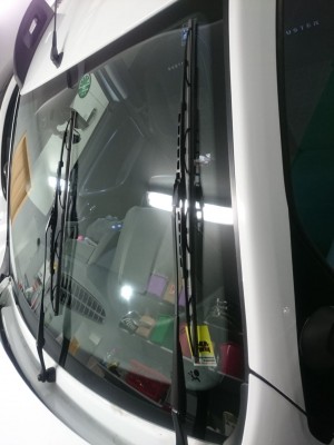

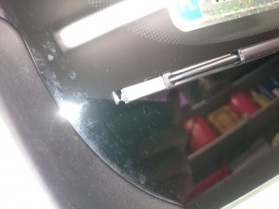

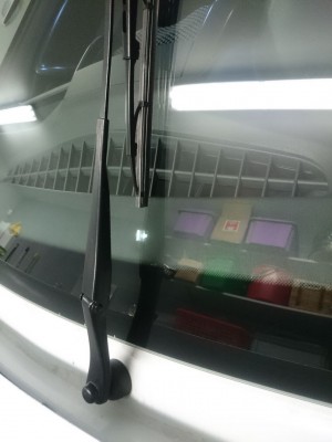

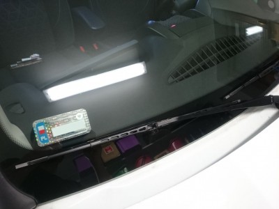

Zdjęcia wycieraczek 65cm na 55cm duster PH2
Jak widać u mnie wycieraczka kierowcy jest idealna, natomiast nic by się nie stało gdyby wycieraczka pasażera była by minimalnie większa. Sprawdzę to z następną zmianą wycieraczek chyba że ktoś się pokusi o taki test ;)

Wycieraczka pasażera 55cm

Odstęp pomiędzy wycieraczkami

Wycieraczka pasażera odstęp do krawędzi szyby

Tzn. na ile wymienisz wycieraczkę pasażera (z 55 cm)?
MSZ już chyba nie warto, bo jak dasz 60 cm to w stanie spoczynku będzie prawie dotykała krawędzi szyby, a szyba jest lekko wypukła i końcówka będzie "wisiała" w powietrzu. ;-)

Jeszcze są w hurtowni 560mm 575mm i 580mm a co do odstawania na końcu to jak na razie nie ma tego problemu myślę że następnym razem dodam po centymetr z każdej strony więc coś w okolicach 575 a 580mm i zobaczymy co będzie. Jeszcze sprawdzę w sandero 2 jakie można wstawić bezpiecznie ;)
