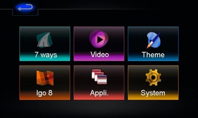

Jakbyś miał chwile czasu to było by miło :)
(chyba że jest też takie tło - pomarańczowe jak przy ikonce mapy na pierwszej fotce )

Kolorek tła bardzo dobrze dopasowany do podświetlania pomarańczowego :)
Fajnie, dzięki.
A te przyciski w radiu prawy lewy do szukania stacji ( i podobnie w odtwarzaczu) to automacznie też robią się jak tło?
Może zdradzisz w jaki sposób wykonujesz zmiany aby każdy mógł sobie dostosować kolorystykę tło do własnych upodobań.

lesiu11 a powiedz mi przy dodawaniu ikon z Evolution przerabiałeś ich wielkość?
Bo widzę w MediaNav'ie coś straciły jakość
A znalazłem oryginalne ikony i mają 840x137, a twoje 760x155
Próbowałeś wstawiać z większą rozdzielczością ikony?
A może ktoś wie gdzie siedzi tło z nawigacji/map (w wersji Renault jest ono czerwone)
A i który plik to tło funkcji "Noc" oraz wyłączonego radia ale pokazującego godzinę
Również pytanie może da się zmieniać czcionki/ wielkości itp ?
