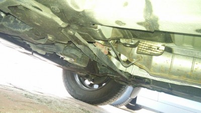

Wysłany: 2016-01-28, 15:44
Proponuje pierw sprawdzic czy sie nie ma takiej poprzeczki :)
Dzisiaj sprawdziłem u siebie i na to wyglada ze mam juz ja :)
Naped na przod tylko :)

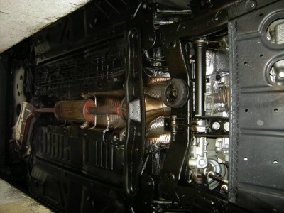

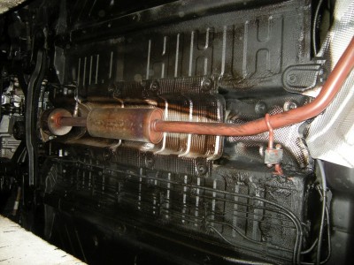

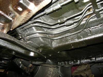

Poczytałem sobie i widzę, że pomału do drugi samochód złożycie z części, oczywiście to dygresja. Tak na poważnie na jednej z fotek zobaczyłem fajną osłonę chyba osłonę wału? Alę obok katalizator całkowicie osłonięty i teraz jak przyjdzie pojeździć po terenie to go można bardzo łatwo uszkodzić i wydatek murowany. No chyba że teren będzie płaski.
morfo
Model: DUSTER
Silnik: 1.6 16V-LPG
Dołączył: 28 Gru 2013
Posty: 11
Skąd: Pol-landia
Wysłany: 2016-02-29, 21:03
.. czasem w D-po 2013r to nie standard? . Z tego co widzę ja mam.
