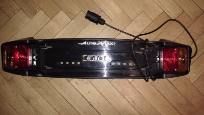

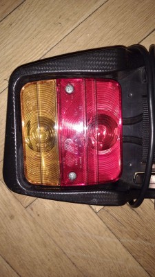

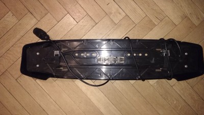

Ja zabrałem się od d...y strony, najpierw zakupiłem tablicę ;-) Po montażu haka kupię wieszak-bagażnik.
Przy okazji tematu tablicy. Posiada ona normalne żarówki kierunkowskaz P21W oraz pozycja/stop P21/5W. Zakładając wiązkę przez dolutowanie się do istniejącej instalacji sandero zasilania gniazda 7 pin ryzykuję przegrzanie się lub spalenie wiązki zasilającej fabryczne oświetlenie tyłu daci ? Wiem, że do Sandero jest produkowana dedykowana wiązka haka wpinana do istniejącej instancji, co świadczy, że producent brał pod uwagę takie podłączenie. Bezpośrednio bez modułu. Jednak mając na uwadze raczej wykonane na styk przekrojowo przewody elektryczne w daci może wartoi "przezbroić" żarowki na LED ? Jednak ledy dają mniej światła w stosunku do klasycznej żarówki.

może wartoi "przezbroić" żarowki na LED?
Nie.

Nie ma tragedii, jeśli chodzi wytrzymałość instalacji. Powiem na przykładzie swojego,
Mam orginalnie zamontowane gniazdo 13 pin,(to już jest standard) i moduł już był, dodatkowo musiałem tylko dodać dwa kabelki 4mm grubość do zasilania lodówki i ładowania aku w przyczepie.
Instalacje w naszych daćkach nie mają obowiązku montażu modułu,(wypowiedź eksperta z magazynu samochodowego, nie pamiętam którego) aczkolwiek nie jest to jakiś pokaźny wydatek.
Jeśli chodzi o pobór prądu w Twoim bagażniku, żarówki 21W są używane sporadycznie (stop, kierunki) więc nie jest to dużym obciążeniem, nie wspominając o żarówkach 5W X 2szt = 10W instalacja tego nie odczuje.
Przy montażu haka, dowiedz się jaka jest różnica w cenie, między 13 a 7 pin, z modułem i bez, jak już będzie hak to można podczepiać nie tylko bagażnik. :-D

Wysłany: 2016-04-24, 07:39
A na 7 pin to już się nie da ciągnąć przyczepy niby ?
A moduł jest konieczny od Lodgy i nowszych modeli ...

Zawsze łatwiej przekonwertować z 13 na 7 niż z 7 na 13, bo skąd wówczas wsiąść brakujące sygnały? Lepiej więc wziąć od razu 13 niż potem się martwić że w przyczepie brakuje niektórych świateł.

Wysłany: 2016-04-24, 16:59
Dardus napisał/a:
Dotyczy std gniazda 7 pin:
Jak nie zamontujesz modułu, to będzie działać, ale krótko.
Jak tak zrobiłem i efekt był taki, że po kilku minutach znikały kierunki - komputer samochodu zawieszał ich używanie, pewnie wykrywając nadmierny pobór prądu.
I to przy bagażniku rowerowym, przyczepa mogłaby mieć jeszcze większe zużycie.
Zapewne żarówki led też rozwiązałyby sprawę, bo zużycie prądu o wiele mniejsze mają, ale ASO zamontowało mi moduł i problem zniknął jak ręką odjął, bez modyfikacji bagażnika.
