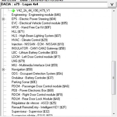

no jest... ale nissan...
a sprawdzenie świec żarowych gdzie szukac?

Kasowanie bledów, łączenie się z różnymi modułami np. ABS, UCH ( komfortu ) itp.

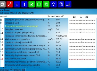

Pytanie skierowane do naszego Guru Laisar, jak również do kolegów mających wiedzę w tym temacie :roll:
Prośba o wyjaśnienie kilku parametrów bieżących z diagnostyki mojego silnika, oczywiście wszystko w miarę możliwości i bez większego nacisku, przyda się dla potomnych. ;-)
W załącznikach, punktach od 1 do 41 potrzebuję informacji z zakresów pomiarów (od najmniejszy do największy), jakie powinny oscylować w dci 110 km. Parametry wykonane są na wyłączonym silniku, z mojego programu diagnostycznego.
Zależy mi głównie na wiarygodnych w/w danych, za co z góry wielkie dzięki. ;-)
Plik ściągnięto 242 raz(y) 235,77 KB
Plik ściągnięto 178 raz(y) 219,24 KB
Plik ściągnięto 134 raz(y) 234,59 KB
Plik ściągnięto 172 raz(y) 187,56 KB

Trochę bez sensu zadane pytanie, nie bardzo też wiadomo, co autor programu czy też tłumaczenia miał na myśli w paru opcjach. Czasem dopiero zależności pomiędzy poszczególnymi parametrami dają jakieś odbicie, co do dalszej diagnostyki. Poza tym zawsze może być dołożony BOX czy wirus do ECU i parametry się przesuną. Jeżeli nie rozumiesz, jakie zależności dają poszczególne parametry pomiędzy sobą to podanie wartości skrajnych nic nie da ani tobie ani potomnym. Bo masz wartości normalne, jak układ nie dostaje to, co trzeba to próbuje się dostosować regulując nastawy i większość sterowników dopuszcza regulacje w granicach 30% bez zapalenie kontrolki silnika większe odchyłki są jak najbardziej możliwe, ale zapala się kontrolka.

Ten soft to tylko diagnostyka silnika bez mozliwości kalibracji czegokolwiek.

Program posiada kilka możliwości adaptacyjnych, testów i dużo parametrów bieżących nie tylko silnika, wystarczy skontaktować się z producentem i połączyć z działem technicznym.
Program ten nie jest jakiś ,,prfesjonal,, , bo za taki trzeba wydac od kilku do kilkunastu tys.zł. i jeszcze trzeba dysponowac odpowiednią wiedzą co by wykorzystać w pełni jego możliwosci.
W moim przypadku, ten jest na razie wystarczający do podstawowej diagnostyki całego samochodu, co juz miało miejsce w przypadku czujnika ABS.
W ASO za zdiagnozowanie problemu, wymianę i samą część musiałbym wydać prawie równowartość całego programu.
Co do parametrów wyjsciowych, to na jednym obrazku podałem ciśnienie czynnika chłodzącego od 1 do 25 bara, jesli program wskazuje mi 6 bar to już mam jakis obraz sutuacji dlaczego klima słabo chlodzi i nastepnym razem będe wiedział czy udać się już do serwisu klimatyzacji. Tyczy się to równierz większości parametrów, do których jeszcze nie posiadam wartości skrajnych a każdy sterownik, czy nastawnik powinien je miec zaprogramowane przez producenta.
Widzisz czepiłeś się nastawów mini/max, co jak już ci pisałem do niczego nie prowadzi. Podałeś wartość 0d 1 do 25bar, ale jakiego LP czy HP? Po wartości domyślam się, że HP tylko, że sprawdzałeś to jak nie było zbyt ciepło, bo ciśnienie może tam pójść znacznie wyżej a bez znajomości działania nic nie określisz do niczego to nie prowadzi, bo trzeba znać ciśnienie po niskiej jak i po wysokiej jego stosunek jak również temperaturę parownika i czynnika jak również zewnętrzną. I wtedy można coś powiedzieć w innym wypadku to tylko głupota. Bo to 6 barów może być w określonych warunkach dobrym ciśnieniem

Dardus napisał/a:
w punktach od 1 do 41 potrzebuję informacji z zakresów pomiarów
Żaden ze mnie "guru", po prostu zazwyczaj dość dobrze idzie mi znajdowanie informacji - ale takich szczegółowych nie widziałem w zwykłej dokumentacji serwisowej.
Powinny być opisane w oryginalnym oprogramowaniu diagnostycznym, Renault CLIP, ale nie mam go, więc to tylko podejrzenie.

A wskaż mi miejsce, w którym kazałem ci wymienić akumulator czy rozrusznik? Co do omijania szerokim łukiem to akurat ja staram się omijać takich klijętów, którzy kupili sobie fejsik z Internetu i próbują zepsuć sobie samochód. Pół biedy jak tylko odpinają czujnik i patrzą jak to wspaniały program mają, bo czujnik odpięty a program od razu im błąd czujnika, który odpieli pokazuje. A jak jeszcze tym programem daje się te błędy wykasować to są już w niebie.
Widzisz tam gdzie jest 5V ma być od 4, 9 do 5, 1V. Ale jak jest trochę więcej czy mnie to tragedii nie ma. To jest napięcie służące do zasilenia czujników i zależy tylko od dokładności doboru elementów w fabryce składającej ECU. Problemem jest jak masz tam około 3 V, co oznacz zwarcie na czujniku i to przy końcu magistrali ( prawo Ohma się kłania) czy też jak pojawia się tam 12-13V, czyli masz zwarcie do linii +12V i przepływka na takim napięciu wyzionął ducha. To sam pytasz się o ciśnienie na rampie. To bez znaczenia, jakie jest ciśnienie, bo może być tam 500 bar i jest dobrze a może być to bardzo źle. Liczy się ciśnienie zadane przez sterownik i czy takie jest utrzymane. Jak nie jest to parzysz, co robi sterownik by je utrzymać ( wysterowanie zaworu, jaka ma wartość).
