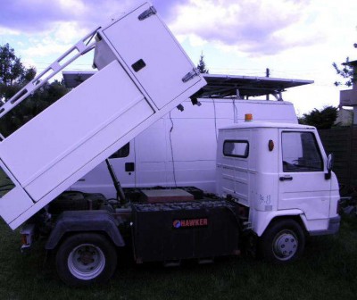

To wyobraź sobie że mam taką ciężarówkę elektryczną wyprodukowaną w roku 2005
Ładowność co prawda tylko 3 tony a to dlatego że mam na dachu własną elektrownię i nie opłaca mi się sprzedawać prądu do sieci.
A prototypów dużych - wielotonowych zestawów pociągowych jest coraz więcej.
W miarę rozwoju nowoczesnych akumulatorów niedługo ich będzie bardzo dużo na rynku.
Plik ściągnięto 40 raz(y) 56,11 KB
