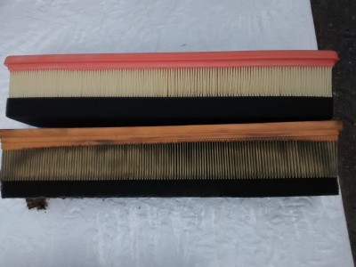

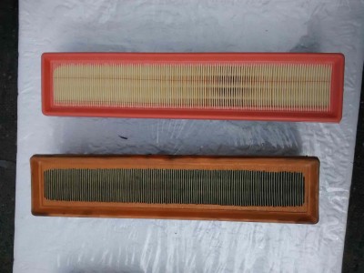

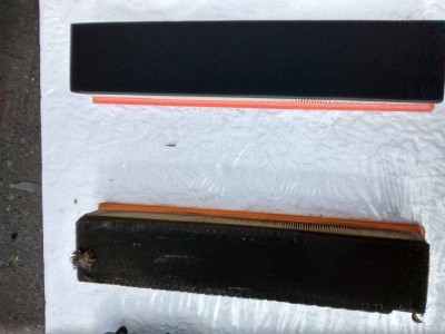

Wymiana filtra wymagała ok 30 min pracy. Odkręciłem 4 torx-y i odpiąłem dwa przewody od czujników. Filtr stary i nowy upływie 3 lat i po przejechaniu ponad 20 tyś km od ostatniej wymiany. Samochód głównie w mieście eksploatowany.
