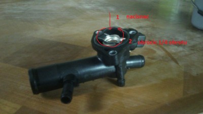

Witam podepne sie do tematu.Wymiana termostatu Lodgy z oryginalnego 83 stopnie na 89 stopni.Montaz i demontaz termostatu tak jak opisuje Corrado.Jak wiadomo do Lodgy nie wystepuje termostat z temp. otwarcia 89, wiec kupilem termostat Nissan Kubistar http://www.oscaro.com/the...j-4139909-316-p ktory otwiera sie przy 89 st.
Podmiana wkladu wyglada nastepujaco.
1 Lapiemy blaszke kleszczami naciskamy i obracamy 1/4 obrotu zeby "uszy" wyszly z zaczepow i juz mozemy wyciagnac blaszke,sprezyne i wklad?
2 wyjmujemy wklady termostatow i zamieniamy.
3 montujemy w odwrotnej kolejnosci i trzeba uwazac zeby blaszka znalazla sie dobrze na swoim miejscu
4 montujemu do silnka
5 i dam znac czy poprawila sie temperatura wdmuchiwanego powietrza.

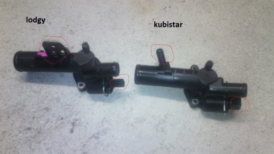

Teoretycznie mozna go zalozyc bo rozstaw srob,srednice przewodow identyczne,z tym ze nalezy wymienic czujnik na 2 pin (taki jak w lodgy ) bo w tym co podales i ja kupilem jest czyjnik 4 pin-owy i zaslepic jakos kruciec fi 16 ktory wychodzi z wejscia do chlodnicy.Praktycznie lepiej wymienic wklad,sprezyne i zabezpieczenie-mniej kombinowania.W zalaczniku roznice w tych termostatach.

Aha, no to rozumiem czemu przekładałeś. U Ciebie w lodgy inna jest obudowa. U mnie jest taki sam jak ten po prawej w kubistarze , też 4 pinowy czujnik, dlatego pasuje do mnie plug & play 8-) (silnik k9k 796)
