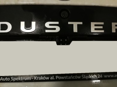

Witam Serdecznie :D
Zamontowałem kamerę cofania w Dusterze. Koszt materiałów 150 zł, czas 4 godziny.
Nie musiałem wiercić żadnych otworów, brak ingerencji w cokolwiek co mogło by wpłynąć na gwarancję auta.
Potrzebne materiały:
1. Kamerka
2. Nakładka na lusterko z wyświetlaczem
3. 12 metrów kabla
4. 2 męskie końcówki cincze
5. Izolacja
6. Lutownica
7. 2 złącza na bezpieczniki samochodowe
Operację zacząłem od usuwania nitów - ramka tablicy rejestracyjnej była idiotycznie przymocowana nitami, do tego stopnia że spowodowało to lekkie odkształcenie blachy... Rozwierciłem nity, zabezpieczyłem uszkodzenia przez nie spowodowane, na koniec przymocowałem ramkę na śruby M4 z gumowymi podkładkami i zabezpieczyłem przeciw korozji.
Załączyłem pseudo-schemat prowadzenia kabli.
Kabel przepuściłem prawą stroną klapy następnie przez gumowe kolanko przeciągnąłem kabel do kabiny (trzeba zdemontować osłonę klapy bagażnika, uwaga na zatrzaski - złamałem 2 i musiałem kupic w ASO). Zasilanie podpiąłem do światła wstecznego, oczywiście korzystając z bezpiecznika. Kabel przeciągnąłem w obudowie bagażnika, pod siedzeniem pasażerów na stronę kierowcy. Wykorzystałem uszczelki dolne do przeciągnięcia kabli w górny róg szyby od strony kierowcy (kable są w 100% niewidoczne). Następnie zdemontowałem lapkę oświetlenia nad głową kierowcy i tam schowałem kable potrzebne do zasilania lusterka oraz kabel video od kamery. Jako efekt finalny wystaje niewidoczny kabel z podsufitki do lusterka.
Kabel do kamery wstecznej jest puszczony przez lampę podświetlenia tablicy (lampka ma gumową otoczkę i bez problemu zamknęła się z przepuszczonym kablem). Dodatkowo kamera która zakupiłem była w ramce tablicy rejestracyjnej - odradzam ten zakup - ramka jest duża i sztywna - nie idzie dopasować jej do klapy Dustera. Wyciąłem mocowanie kamery z dedykowanej ramki i doczepiłem do istniejącej, starej ramki. Kamery trzyma się bardzo mocno i nie musiałem wiercić w plastikowej osłonie z napisem Duster.
Pseudo-schemat
Plik ściągnięto 73 raz(y) 94,57 KB
Kamera nad ramką.
Plik ściągnięto 45 raz(y) 67,39 KB
Kamera wyłączona.
Plik ściągnięto 39 raz(y) 105,32 KB
Kamera włączona/
Plik ściągnięto 42 raz(y) 116,63 KB

Odnośnie kamery cofania w lusterku, zamontowałem takową u siebie i jestem mega zadowolony.
Zapraszam do postu z pseudo-instrukcja jak to zrobilem :)
KLIK

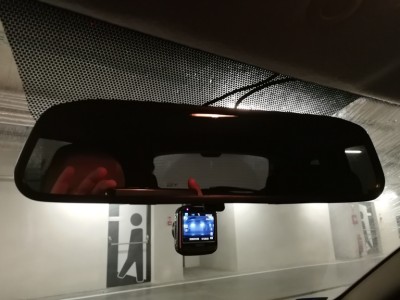

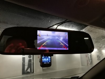

Posty: 1828
Wysłany: 2018-02-05, 10:11
Mimo wszystko w dusterze polecam za szybą pod światłem stop, w taką pogodę kamera pod blendą jest ciągle brudna i każdego dnia trzeba ja przecierać , a tą pod stopem wystarczy przetrzeć wycieraczką.

Wysłany: 2018-02-05, 10:27
Fruxo napisał/a:
Przymierzałem się do montażu za szybą pod światłem stop niemniej jednak wybrałem instalację "na zewnątrz". Wydaję mi się bardziej naturalnie i lepiej idzie określić odległość. Ale prawda jest taka, że co jakiś czas obiektyw trzeba przetrzeć.

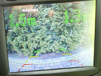

Widzę, że dyskusja dotyczy ilości kamer. A każde umiejscowienie ma swoje zalety i wady. Kamerka z rejestratora umieszczona za szybą pod światłem stop - trzeba wybrać jej odpowiedni kąt by widziała bezpośrednio za zderzakiem w manewrze cofania lub tak by również w trakcie jazdy -przy rejestracji przód i tył , widać było co za nami jedzie. Ja wybrałem tę drugą opcję, podobnie jak Fruxo, gdyż przy parkowaniu bezpośrednim jest dokładność teoretyczna, a dla rejestratora kamerka na górze świetnie jest zabezpieczona, zawsze wycieraczka wyczyści szybę. Oczywiście fabryczne czujniki z dźwiękiem też się przydają. Do samego cofania używam kamerki na dole , wychwyci wszystko , żadnego pieska czy kota nie mam na sumieniu :roll: Poniżej przykład.
Kamerka z pomiarem odległości.
