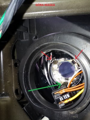

Słuchajcie, już doszedłem i naprawiłem odbłyśnik ;-D To bardzo proste, po wyjęciu żarówki razem z kostką zasilającą ( można też wyjąć osobno jak przy wymianie ) wsadziłem przez otwór w odbłyśniku palec środkowy do górnej części odbłysnika ;-D i mocno dociskałem w stronę kierowcy, w pewnym momencie wyczułem "klik" i odbłyśnik wskoczył w gałkę regulacji.
Jak ona mniej więcej wygląda - widać to po wyjęciu żarówki - na dole. Taki sam patent, choć niewidoczny - musi być więc i u góry.

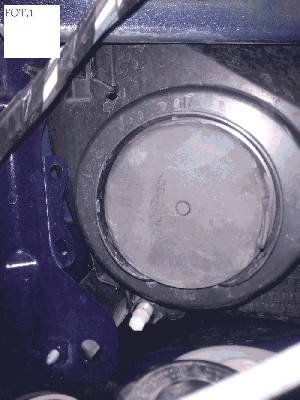

Dzisiaj ja się zabrałem za wymianę żarówki
Korzystając z wcześniejszych opisów,ale sama żarówka nie chciałą wyskoczyć z 3 blaszek.
Dlatego podaje mój krótki opis:
1.Zdejmujemy gume FOT.1

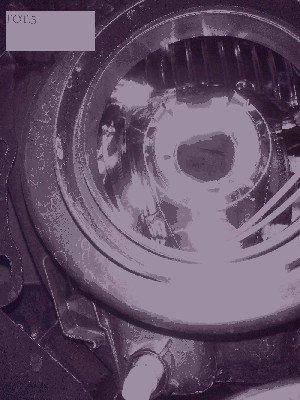

2.Zdejmujemy złaczke z żarówki,naciskamy płaskim cienkim wkrętakiem blaszkę w dól (czerwona strzałka) jednocześnie odciągamy żarówke w dól strzałki zielone. FOT.2.
3.FOT.3 pokazuje lampę bez żarówki.
4.Zakładnie żarówki,jest proste,wciskamy ją w wycięcia i dociskamy,blaszki same załapią kołnierz.
Zabierajac się za wymianę musimy mieć dobre światło,w miarę sprawne palce.
Jeżeli miałby to wymienić mój ojciec to chyba by nie dał rady.

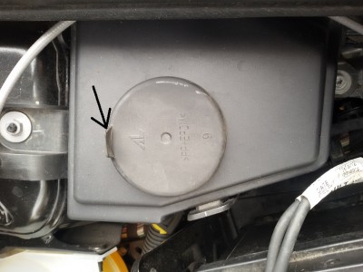

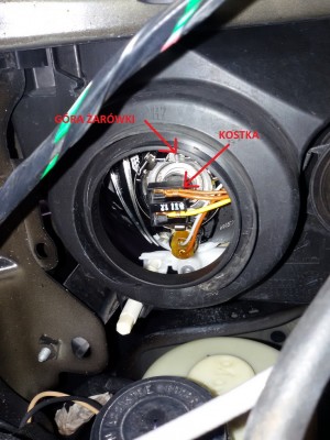

Po "symbolicznych" 18 tys km i prawie 3 latach umarła mi żarówka h7 od strony kierowcy. Czytając forum aż się bałem brać za wymianę-cyt. straszenie uszkodzeniem lampy, uszkodzeniem lustra, walką z tematem 20-40 min. itp. Okazuje się, że wymiana żarówki w Dusterze to po prostu BANAŁ i zrobiłem także mały opisik z fotkami.
1. Wyciągnąć gumę zasłaniającą żarówkę(pociągnąć za wypustkę w stronę kierowcy-oznaczone czarną strzałką na foto)-wychodzi bardzo delikatnie i nie trzeba używać siły
2.zdjąć czarna kostkę zasilającą pociągając i delikatnie ruszając ją w stronę kierowcy-tu także nie trzeba używać zbytniej siły, kostka schodzi bez problemu.
Ukazuje nam się żarówka h7 zaczepiona w 3 zatrzaskach(zaznaczone strzałkami)
3.Nacisnąć dolny zatrzask w stronę podwozia(ja zrobiłem to palcem ale można sobie pomóc np. małym śrubokrętem-zaznaczone zieloną strzałką) i wyciągnąć z zatrzasku dolną część żarówki. Następnie cała żarówka wychodzi już sama z górnych zatrzasków.
4.Wsadzić nową żarówkę po prostu wciskając ja aż blaszki złapią kołnierz
5.Zapiąć kostkę zasilającą i zalożyć gumę--KONIEC
nacisnąć dolną blaszkę i wyciągnąć żarówkę
