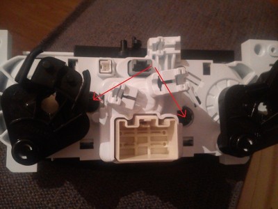

Doszedłem do tego momentu:
DrOzda napisał/a:
Potem odkręcasz śruby mocujące panel
Śruby odkręcone, panel jest luźny.
Ale tego już nie ogarniam.
DrOzda napisał/a:
pchasz do wnętrza konsoli i możesz już obrócić żeby dostać się do oprawek żarówek.
Drozda Jak się tam dostać. Sztywne to jak cholera. Udało się lekko wepchnąć z lewej strony ( od strony kierownicy ) i zajrzeć do tyłu, ale żadnych oprawek do żarówek nie zauważyłem.
Na razie skręciłem więc wszystko i usiadłem do forum, żeby dowiedzieć się dokłądnie co mam zrobić
Znalazłem na forum wątek http://www.daciaklub.pl/f...1628899#1628899
Z którego pozwoliłem sobie pożyczyć zdjęcie.
Czy zaznaczone na fotce czarne kółka to oprawki żarówek, do których muszę się dostać?
Plik ściągnięto 102 raz(y) 125,07 KB
Posty: 3718
Wysłany: 2016-12-11, 14:01
Tak, na to wygląda. Jeszcze nie rozbierałem tego, ale z tego wynika, że trzeba je palcami chwycić za oprawę, obrócić lekko w lewo i powinno je wyjąć.
Żarówki wymieniałem w innych samochodach, zasada działania jest mniej więcej taka sama. ;-)
Panel po lekkim pchnięciu powinien wyjść z zaczepów i obrócić tak aby było je dostać do opraw żarówek.
