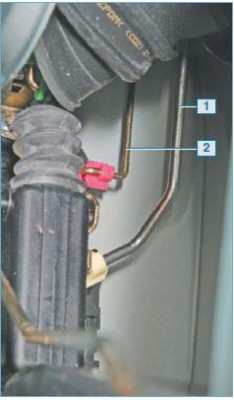

Zamieszczam zdjęcie sterowania zamka, widoczny siłownik ma osłonę gumową być może skondensowana para wodna ulega zamarznięciu pod tą osłonką i wówczas siłownik ma trudności z otwarciem i zamknięciem zamka. Zdjęcia z obsługi logana i sandero ale wszędzie w daćkach jest podobnie.
Plik ściągnięto 183 raz(y) 14,59 KB
