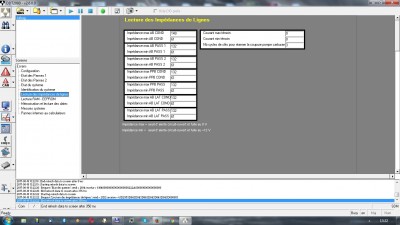

Witam Kolegów z pobliskiego forum
Jako że widzę że tu temat DDT jest niezle rozwinięty mam takie pytanie
Czy ta impedancja w linii AB nie jest za dużą -i co to wogóle jest linia AB?
Zasilanie modułu SRS ? Poduszka powietrzna kierowcy?
Bo takie coś tu u was wyczytałem
Jakby ktoś odpowiedział byłbym wdzięczny
pzdr Marek

Wysłany: 2017-08-18, 19:53
flatron316 napisał/a:
AirBag.
(CONDucteur - kierowcy, PASSager - pasażera, LATeral - boczna, PPB - nie wiem, ale to te ostatnie, które masz (; Być może "pyrotechnic pretensioner [of] belt").
Ostatnio zmieniony przez laisar 2017-08-18, 20:00, w całości zmieniany 1 raz
Wysłany: 2017-08-18, 19:57
Po pierwsze czy masz jakis blad w poduszkach? Czy komputer cos zglasza po przekreceniu klucza?
Te 146 ohm to poprostu zasniedziala wtyczka. Te opornosci to opornosc jaka przechodzi po kablach ze sterownika przez poduszki.

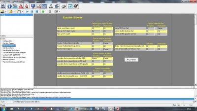

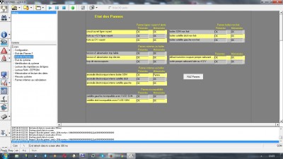

Wysłany: 2017-08-18, 20:10
Tzn tak:
Po pstrykaniu parę razy rozrusznikiem/czasem słabym aku/ już mi się kiedyś zdarzało że zaswieciła się poducha-ale zawsze po wyłączeniu i właczeniu stacyjki znikała i świecił komunikat OK (espace3)
Ostatnio robiłem pompę paliwa i też było trochę pstrykania -błąd zaświeciło i już nie chciał zgasnąć.
Wtyczki pod fotelami itd sprawdzone -poducha dalej swieciła.
Po sprawdzeniu ile śpiewają za nowy wsad (ROM) do airbagu - kupiłem moduł używkę wstawiłem i teraz raz mi swieci bład poduch -a raz nie .
Problemem jest ten" anomalie elektronique interie boitier sdm" -tylko wg forów jest to bład wysypanego wsadu i pomóc ma tylko wgranie od nowa wsadu -a mi się tak nie wydaje- bo dlaczego raz się świeci a raz nie?
Co o tym myślicie?

shrek napisał/a:
No dobra ale to się w normie mieści czy np na granicy jest?
A może poduszka kiery ma większą impedancję?
Wysłany: 2017-08-18, 20:45
Nie wiem, ale logicznie myslac wszystkie sa takie same to dlaczego jedna jest inna? Wiekszosci aut zawsze sa takie same opornosci. Stawiam na tasme w kierownicy. Jak mialbys jakas na podmiane to mozesz sprawdzic. Patrzac z drugiej strony na ddt to masz tylko jeden blad sterownika poduszek. Ten, ktory podmieniles ma te same numery?
flatron316

Wysłany: 2017-08-18, 20:54
Tak dokładnie te same .
I chyba na obu jest ta sama impedancja kiery.
Nie wiem czy u mnie da się coś dopasować z funkcji ręcznego ustawienia impedancji za pomocą DDT jak pisał wczesniej w tym wątku komuś bodajże Jackthenight
Nie wiem czy mój moduł da się wyłaczyć zeby zmieniac parametry
cyt
Ale widać tych zdjęć (zakładka Infos Capteurs et impedances),
że błąd masz na poduszce bocznej kierowcy.
Zauważ że przy opcji : Impedance ABlat thorax CDC masz wartość 0 omów - a to jest poduszka boczna kierowcy.
Również przy opcji : Ligne ABlat thorax CDC mise a feu masz "oui" na czerwono, a to oznacza, że ta poduszka boczna kierowcy wystrzeliła.
Także na pewno jest to poduszka boczna kierowcy, co zresztą już napisałeś.
Aby cokolwiek robić musisz dezaktywować komputer w zakładce Configuration, czyli wybierasz :
"déverrouillage MaF" i klikasz na przycisk : Verrouillage/déverrouillage
Aby usunąć błąd poduszki w zakładce : Configuration UCE klikasz na duży przycisk :
Configurer les lignes de mise a feu
Po tym powinna pojawić się w infos wartość w omach nowej poduszki.
I aktywujesz komputer poprzez wybranie Verrouillage i klikasz na przycisk : Verrouillage/déverrouillage "
Ostatnio zmieniony przez flatron316 2017-08-18, 21:02, w całości zmieniany 1 raz
Wysłany: 2017-08-19, 06:10
No dorze, ale to jest adaptacja nowych poduszek. Jezeli ma miec opor od x do y a ty bedziesz chcial go zaadaptowac poza tymi widelkami to nie przejdzie. Podmien tasme lub sama poduche to zobacztmy.

Wysłany: 2017-08-19, 06:53
Czyli to co mam na screenie z DDT to są widełki?Czy jakiś pomiar istniejącej rezystancji?
I ja nie mogę ich rozsunąć?
A może można wyłaczyć tą poduszkę?
Tak kombinuję ,że to by pokazało o co chodzi
