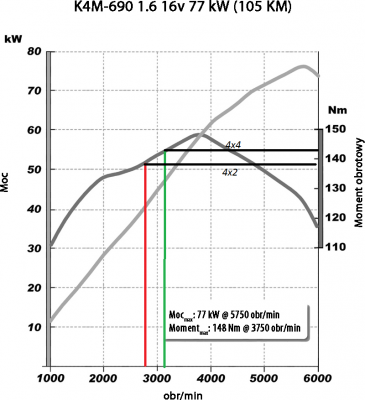

aby nie być goło słownym
mimo większego momentu 4x4 ma gorsze przyspieszenie
więc opory muszą być większe
Linie przedstawiają obr silnika na najwyższym biegu przy 100 km/h

Tyle bzdur w jednym poście dawno nie widziałem.
Po pierwsze - nie wiesz czy się wolniej rozpędzają, bo to pojęcia względne.
Wiesz tylko że wolniej rozpędzają się do setki - a to akurat nie jest celem konstruktorów samochodów w teren.
Do 80 czy 120 mogłyby wypaść lepiej, bo inaczej przypadają rozkłady prędkości na poszcz. biegach.
Po drugie - skoro w dieslu moment nie jest Twoim zdaniem niewystarczający, tylko dlatego że w wersji 4x4 przybyło kilkadziesiąt kg, to co powiedzieć o momencie w benzyniaku?
Że go nie ma w ogóle, niezależnie od opcji napędu?
Po trzecie - krótka skrzynia NIE JEST tam wpakowana dla lepszego przyspieszenia, a wręcz przeciwnie.
Celem były niższe prędkości na niskich biegach, których używa się w terenie, bez stosowania reduktora, który kosztuje.
A z oszczędności zrobiono to po Daciowemu, czyli zamiast zmieniać przełożenia biegów, zmieniono przełożenie główne, bo tak było taniej.
Więc niższe prędkości na wszystkich pozostałych biegach po prostu wyszły siłą rzeczy - nikt ich nie planował, ani w nie nie celował, nawet się nad takimi konsekwencjami nie zastanowil - bo to też byłoby zbyt drogie.
