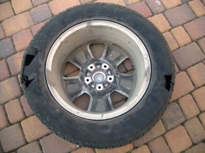

Witam, też w temacie opon i zaznaczam to nie Prima Aprilis.
Wczoraj w nocy na trasie S8 na prostej i prawie pustej drodze pękła opona Continental Cross Contakt 215/65R16. Bieżnik ok, żadnego przebicia, gwoździa itp. Uszkodzenie od strony karoserii w dwóch miejscach jak na zdjęcie i jedno małe na zewnątrz. Trasa była daleka a ja zrobiłem dopiero 200km. Dotąd nie wiem co mogło spowodować takie szkody. Na szczęście szybko się zatrzymałem i szczęśliwie wymieniłem na poboczu na zapas. A tak przy okazji: podnośnik z zestawu fabrycznego , podnosi karoserie o 1 cm za mało!. Może mieliście podobną przygodę . Jak wytłumaczyć takie uszkodzenia?
a to na zewnątrz opony
Plik ściągnięto 48 raz(y) 246,73 KB
strona wewnętrzna opony
Plik ściągnięto 61 raz(y) 245,86 KB

To nie jest normalne i pierwszy przypadek na forum. Masz gwarancję to do ASO niech zgłaszają do PR. Jak nie będą się chcieli zająć sprawą to możesz zgłosić do TVNturbo Może oni coś wskurają.
Może jakaś felerna partia i będzie akcja serwisowa jak z akumulatorami w Dusterach chyba z 2010r.

Wygląda na mechaniczne rozcięcie jakimś ostrym sporym przedmiotem. Coś podobnego zrobił mi kiedyś w oponie kawałek zagiętego płaskownika - był to jedyny twardy, ostry element jaki leżał w pobliżu drogi jaką przejechała opona.

Podejrzenia moje idą w tym kierunku.
Ale też zastanawiam się czy to fabryczna sprawa..
Ponadto nie wiem czy po 3 latach mogę to gdzieś reklamować.
Moje spostrzeżenia
1.opona rozerwana jest w dwóch różnych miejscach po stronie wewnętrznej, jakby szarpana
2. i od zewnątrz w jednym miejscu ale otwór jakby coś płaskiego weszło
3. bieżnik jest w normalnym stanie, bez uszkodzeń
4. w środku pełno drobinek proszku z gumy
5. zatrzymałem samochód zaraz po usłyszeniu dziwnego dźwięku z tyłu,
6. felga nie jest uszkodzona
7. po zatrzymaniu sprawdziłem wszystkie koła i tylko te jedno uszkodzone było gorące!
8. uszkodzone jest prawe tylne koło! prawe przednie jest bez zarzutu!

Oponę trzeba lepiej obejżec, te uszkodzenia są od długiej jazdy bez powietrza. Uszkodzenie pierwotne może być gdzie indziej.
Przy jezdzie bez powietrza, bark opony, czyli boczna część dostaje po tyłku.

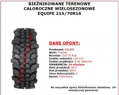

może kogoś interesują opony do DD do zabawy w piachu i błocie?
kosztują 950 zł na allegro.
Plik ściągnięto 21 raz(y) 96,34 KB
