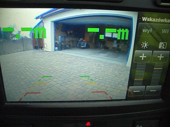

w końcu wczoraj zainstalowałem kamerkę w Dokkerze VAN :) Mam jednak pytanie.
Kamerkę w rejestracji kupiłem w październiku ubiegłego roku (nie pamiętam czy jest w NTSC czy PAL). Sprzęt obsługujący to MediaNav z wersją 4.0.3 i uwolnioną kamerką (kupiony od kolegi z forum robson330). Wszystko pięknie działa, ale chciałbym mieć obraz z kamery na cały ekran (bez żadnych pasków). Znalazłem paczkę kilka postów wyżej od jas_pik gdzie można usunąć owe ramki.
1) Czy jesteście dojść czy kamerkę mam PAL czy NTSC, aby wybrać odpowiedni plik?
2) Jak wgrać owy plik lgu? Rozpakowuje archiwum, wrzucam do głównego katalogu pendrivea plik upgrade.lgu, wpinam w media i co dalej?
Wysłany: 2017-04-27, 10:12
Jeśli podłączysz kamerę i zobaczysz od razu poprawny obraz to znaczy że masz kamerę NTSC, jeśli obraz będzie czarno biały to musisz wgrać odpowiedni plik lgu dla kamery PAL.
Pliki lgu nie rozpakowujemy tylko wrzucamy na pendrive świeżo sformatowane na FAT32 .
MN jak zobaczy taki plik to zapyta czy uaktualniać , klikamy na zgodę i się wgrywa - czekamy aż się MN przeładuje - czasami trwa to 2 krotnie.
I już.

Wysłany: 2017-04-27, 11:18
To będzie NTSC. Po podłączeniu wszystko śmiga.
http://imgur.com/bx3cD81
Jutro spróbuje zaktualizować. Dzięki.

Jak będzie ci wszystko chodzić, to wyreguluj sobie kąt nachylenia kamery i pomierz odcinki od przeszkody miarką. Dobrze wiedzieć jakie masz odległości. Proponował bym skorzystać też z wcześniej podanych przez jas_pik plików z większym ekranem- bo lepiej widać. Chyba że standardowy widok ci wystarcza.
1shot2killz
Model: Dokker VAN
Silnik: 1.6MPI + LPG
Dołączył: 26 Wrz 2016
Posty: 7
Wysłany: 2017-04-28, 08:41
Plik wgrany, obraz jest na całym ekranie. Dzięki :)

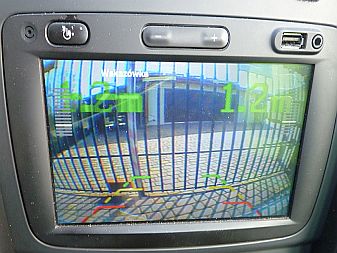

Witam, montaż kamery w moim sandero został ukończony z czego jestem zadowolony - umiejscowiłem ją bezpośrednio nad tablicą rejestracyjną
bardzo łatwo jest przeprowadzić kable od kamery bezpośrednio do bagażnika poprzez otwór techniczny który jest po prawej stronie we wnęce koła zapasowego.
Kamera (z systemem PAL) ma wbudowane własne linie pomocnicze tak że wszystko jest ok. obraz jest na całym ekranie
te z media nav nie wiem dlaczego ale wychodzą za wysoko na ekranie.

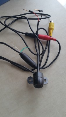

Witam Wszystkich,
Dziękując za cenne wskazówki, szczególnie dla jas_pik chiałem się Was poradzić.
Odblokowalem Media Nav. Kupiłem kamerkę Chińską i podłączyłem. Ale okazało się, że po wbiciu wstecznego pojawia się czarny ekran w miejscu gdzie powinnien być obraz z kamery.
Oczywiście sprawdziłem połączenia, podłączałem "na krótko" wciąż to samo, tak jakby kamera nie była w ogóle podłączona (zdjęcie takie kiedyś na forum przesłał jas_pik 2016-09-21, 21:15, 16 podstrona). Dodam, że zakupiłem konektory po informacji z forum pasujące do kostki i są prawidłowo założone (tutaj uwaga na przyszłość dla innych, jeżeli kupujecie te konektory to kupcie z zapasem zdarza się bowiem, że w werwie prac któryś się uszkodzi, a przesyłka droższa niż konektory).
Nie mam możliwości sprawdzenia, czy kamerka na 100% jest sprawna.
Podejrzewam dwie możliwe przyczyny. Pierwsza to kamerka zepsuta. Druga, której jednak nie sprawdzałem to, że może jest z systemem PAL. Druga przyczyna nie pokrywa mi się, z wcześniejszymi opisami na forum, że jak PAL to obraz jest, ale czarno -biały.
Chociaż znalazłem w opisach inną sprzeczność. W niektórych opisach jest, że kamerkę podłącza się pod 10 i 22. Raz, że "+" do 10, innym razem, że "+" do 22. Podłączenie odwrotne może powodować wyświetlanie czarnego obrazu. Tak czy inaczej zamieniałem kable, żadnej reakcji. Sprawdziłem zasilanie kamerki jest ok.
W opisie kamerki było, że uniwersalna PAL/NTSC, ale znalazłem też ofertę tej samej kamerki innego sprzedawcy i jest, że to system PAL.
Nie wiem czy mogę wgrać oprogramowanie do Media Nav dla PAL, a jeżeli tak, to które.? Czy trzeba wcześniej przywracać do ustawień fabrycznych? Jeżeli trzeba oprogramowanie na PAL to, które jest od razu na pełen ekran, czy to będzie plik upgrade_rvc_no ad vice_PAL?
Z góry dziękuję za pomoc
