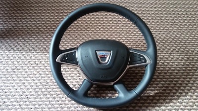

odświeżę temat, udało zakupić się kierownicę + poduszkę. W weekend może uda się wymienić (jak nic nie wyjdzie w trakcie) wtedy napiszę o postępach.

dacialoganmcv
Rocznik: był 2013, jest 2016
Dołączył: 22 Wrz 2013
Posty: 447
Skąd: Skierniewice
Wysłany: 2017-06-22, 19:13
A o przelaczniku zespolonym pamietales?. Sygnal dzwiekowy jest przeniesiony z kierunkowskazu na poduszke powietrzna.

Przełącznika nie mam. A nie można pozostawić sygnału dźwiękowego tak jak jest?

Mozna. Ale cala zabawa polega na przywroceniu autu normalnosci, a nie rozwiazanie niepraktyczne.
