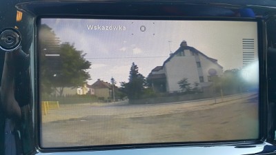

A gdzie można znaleźć ten przycisk? Na ekranie? Jest gdzieś ukryty? Sądziłem, że jak aktywuję w systemie to linie pojawią się automatycznie. Wyświetlają się jedynie kreseczki poziome do regulacji światła i chyba kontrastu oraz na górze napis "Wskazówka". Po dotknięciu ekranu w jakieś miejsce pojawiło się "O" obok napisu "Wskazówka". Dotykałem, ale nie reaguje...
Wprawdzie mam możliwość aktywacji linii w kamerce za pomocą pętli (wystarczy ją przeciąć), ale linie są za wysoko. Chciałem sprawdzić, czy linie rzucane przez medianav, dla Clio będą bardziej realnie odzwierciedlały odległość. Kamerkę zainstalowałem w miejscu gdzie oryginalnie instalują dla Clio, czyli w logo Renault.
Sądziłem, że linie wyświetlane przez media nav dla mojego modelu będą miały idealne ustawienia wyświetlania położenia dla kamerki i będzie to podsatwą do regulacji - ustawienia położenia kamery.

Wysłany: 2017-06-08, 11:31
Aktywować możesz w systemie , aktywacja doda Ci przycisk ekranowy służacy do włączania i wyłączania. Niestety w wersji całoekranowej jest niewidoczny

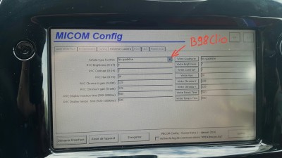

Wysłany: 2017-06-08, 13:29
Wiem, że kamera jest ustawiona nie tak jak trzeba. Niestety w tym miejscu blacha odchyla się w drugą stronę i jest problem z prawidłowym jej ustawieniem, nawet dodając dystanse.
Ale w dalszym ciągu nie wiem gdzie aktywuje się te linie. Czy w systemie nie wszystko aktywowałem. Czy po prostu wgrać ustawienia początkowe, nacisnąć przycisk na ekranie wyświetlania linii parkingowych, a dopiero potem wgrać zmianę oprogramownia do pełnego ekranu, aby się już tak utrwaliło.
Tam gdzie jest B98 już mam B98, tak jak powinno być dla mojego modelu - Clio.

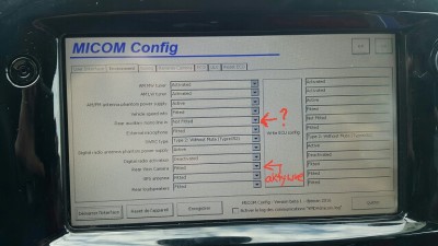

Posty: 13
Wysłany: 2017-06-08, 13:30
Czy w wierszu zaznaczonym znakiem zapytania też powinno ustawić sie na "aktywne"?

Wysłany: 2017-06-08, 14:45
Daj wieksze zdjęcia bo nie widzę co tam zaznaczyłes a nie mam żadnego MN aby sprawdzić .
Linie zaznaczasz na z tego co pamietam na następnym ekanie - tam gdzie masz czasy reakcji kamery. W ostatnim wierszu zmień z 5000 na 500 kamera szybciej będzie się przełaczać

Wysłany: 2017-06-08, 15:30
Udało mi się podmienić zdjęcia teraz rozdzielczość jest większa. W tym miejscu, o którym piszesz mam już aktywowane linie dla Clio, mam też już zmieniony czas reakcji z 5000 na 500.
Rozumiem, że pozostaje mi wgranie oprogramowania przywracającego, tj. powrót do oryginalnego widoku NTSC, włączenie linii przyciskiem wyświetlanym na ekranie, a następnie wgranie oprogramowania do full size. Ciekawe czy jest różnica w układzie wyświetlanych linii. Ale powinna być, bo skoro jest tam opcja wyboru dla różnych modeli samochodów, ze względu na rózne wysokości montowanej kamery to i linie powinny pojawiać/wyświetlać się w nieco innych miejscach lub przynajmniej pod innym kątem.

Wysłany: 2017-06-08, 16:54
Tak jest własnie jak napisałeś , w zależności od miejsca montazu sa różne układy linii.
Coś tam masz namieszane w ustawieniach.
Wejście mono dzwięku z tyłu nie jest Ci potrzebne ( ono wg mojej wiedzy ma działać w wersji MN3.0 gdzie sygnał dźwiękowy z czujników cofania jest przekazywany do MN)
Raczej na pewno nie masz anteny ze wzmacniaczem - odzanacz więc zasilanie fantom anteny .
Co do wgrania - powinno być tak jak pisałeś ale nie sprawdzałem czy tak włąśnie jest.
Jak zrobisz to opiszssz to na klubie.

Wysłany: 2017-06-08, 21:05
Przyjrzyj się dobrze (też miałem z tym problem) obok ''O'' jest ''I'' i wciśnięcie ''I'' wyświetla linie
zdjęcie bez linii z media nav
zdjęcie z liniami media nav po wciśnięciu ''I''
powinno zadziałać pozdrawiam Tombak :lol:

Wysłany: 2017-06-12, 15:17
Witam po przerwie,
Dzięki za podpowiedź Jerzy route2000. Po dotknięciu we wskazane miejsce linie się wyświetliły.
Niestety moja kamerka jest zwykłym walcem (nie ma żadnego zakrzywienia w mocowaniu obudowy), a blacha w miejscu mocowania nie jest nawet pionowa tylko odchylona w przeciwnym kierunku niż do ziemi, dlatego trudno było prawidłowo ją ustawić, tak aby wyświetlała obraz tego co jest pod kołami. Obecne ustawienie mnie satysfakcjonuje w zakresie tego co znajduje się za samochodem, jednak wyświetlane linie niestety prowadzą "do nieba".
Dodatkowo dochodzę do wniosku, że najlepsze są linie wyświetlane z kamerki niż te z medianav.
Prawdopodobnie kamerki oryginalne mają większą krzywiznę soczewki i linie z media nav do niej bardziej pasują.
