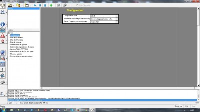

Jeśli chodzi o tą metodę wyłączenia (deaktywacji) sterownika -w celu przeprowadzenia zmian -to nie mam takiej możliwości -mogę zmienić Verrouillage/déverrouillage ale nie mam czym tego zatwierdzić -chyba że o czymś nie wiem.
Verrouillage/déverrouillage to zablokowac/odblokowac, ale co chcesz blokowac?sterownik ?

shrek napisał/a:
No tak jak z cytatu wyżej.
Ja rozumiem to tak :zablokować (nie wiem odłaczyć od systemu SRS lub odłaczyć poduchy od wyjść) -dokonać zmian -odblokować(podłaczyć) .
Co zresztą usiłowałem zrobić -ale ja nie mam takiej opcji w DDT -tzn opcji zatwierdz czy wykonaj.

A mi to smierdzi na blokowonie kompa, bo ponizej masz ustawienia odciecia pompy paliwa.

Wysłany: 2017-08-19, 21:42
Możesz rozwinąć?
Na to co ja myślę:
-w 1 rubryce jest wybór SDM 5 lub 7 -to chyba model sterownika bo w E3 tak nazywa się model modułu airbag
-w 2 rubryce -to blokowanie o którym mówimy
-w 3 wybór autorization albo inhibition (z pamięci to piszę) -no mi też wychodzi na pompę paliwa
Zmieniać to mogę ale jak zapisać albo zatwierdzić?
Wysłany: 2017-08-19, 21:52
Jak zaznaczysz zablokuj i pompe na autorisation to nie odpalisz auta. Tak mi sie wydaje.
