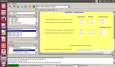

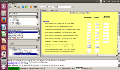

wg mnie 0,00G (o ile Left B-pillar satellite to czujnik airbag/przyspieszenia w lewym słupku).
Oba pokazują 0,00G i są "detected", więc sterownik airbag je widzi.

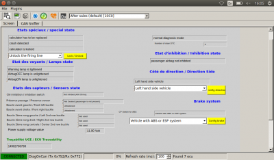

Podsumowując:
wymiana sterownika airbag na nowy + skonfigurowanie (żółte klawisze config direction i config brake), bez tego lampka airbag nie zgaśnie.
DTC Clear na wszystkich sterownikach (ECU) - (pomarańczowe serduszko paska narzędzi ddt4all)
i auto odpaliło, lampka poduszki zgasła (poduszka oczywiście wymieniona)
ddt4all nie da się odblokować/usunąć crash data sterownika airbag po wystrzale poduszek, lock/unlock firing line działa tylko na nowym (czystym) sterowniku, na sterowniku z crash data przy próbie odblokowania ELM zwraca w logu: WRONG RESPONSE i stan sterownika zostaje bez zmian.
W razie pytań służę pomocą. Shrek, koledzy, dzięki za pomoc.
