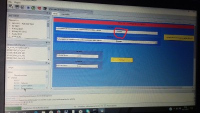

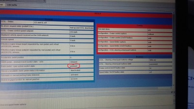

Znalazlem dzis troszke wolnego czasu, wiec posiedzialem w aucie i chcialem aktywowac tempoma, ale :
- Zaznaczylem i aktywowalem (foto2)
- W zegarach zaznaczone cc/sl, ale nic to nie zmieniachyba trzeba nowsze zegary.
- Wracajac na strone konfiguracji pomimo zmiany na Enabled to tempomat jest caly czas na without ( foto1)
- pin A2 do kompa podlaczone (foto3). Brak R i O , ale bez tego tempomat powinien dzialac.
- Dlaczego pokazuje mi w programie, ze pedal hamulca jest ciagle wcisniety(foto'), a nie jest? Mam czujnik na pedale hamulca i sprzegla. Ten od sprzegla pokazuje prawidlowo.Ten z hamulca chyba tylko do swiatel stop jest chyba, ze musze jeszccze dolozyc piny E3 i E4 do komputera i polaczyc do pedalu.
- Mozliwe, ze ten sterownik na 100% nie ma tempomatu.
Temat pare lat temu nie byl do ogarniecia na sterownikach continentala. Teraz troszke lepiej ale i tak lipa.
Moze ktos ma jakis pomysl?

tosiek napisał/a:
Zmiterm opisuje że aktywował pyrenem ale nie widzę takiej opcji u siebie. Pewnie zostanie clip.
W Reno wystepuja sterowniki delphi, w ktorych podlaczasz kabelki i dziala, bocha i continental, w ktorych do konca nie wiadomo czy jest ten tempomat czy nie.

shrek, zostaje jedynie aktywacja clipem a potem zobaczyć co się pozmieniało w ecu silnika i zegarach i BCM - jak nie będzie w clipie nawet w opcjach to się nie da.
Żeby aktywować ddt4all trzeba by było zrobić zrzut ustawień wszystkich modułów. Aktywować clipem. Zrobić zrzut po aktywacji i porównać.
Ostatnio zmieniony przez tosiek 2017-11-05, 11:55, w całości zmieniany 1 raz
Wysłany: 2017-11-05, 11:59
Juz dawno temu podlaczalem clipa i nie moglem nic znalesc, ta sama spiewka widac opcje, ale nie dzialaja. . Sprobuje jescze raz.
Ostatnio zmieniony przez shrek 2017-11-05, 11:59, w całości zmieniany 1 raz

Wysłany: 2017-11-05, 12:25
shrek, zacznij od silnika potem BCM i na koniec zegary.
Wysłany: 2017-11-05, 13:37
-Zegary ogarniete
-w bcm znalazlem w demo "pokaz hamulec do ecu" zobaczymy czy zadziala.
- w ECu nie umie zatwierdzic aktywacji tempomatu.

Z tego co wiem to w autach Renault jest czujnik pedału inny w autach z tempomatem i inny jak tempomatu brak. (Jak potrzebujesz to zrobię tobie zdjęcie w moim Clio)
Pamiętam instalacje z laguny 2 i 3 oraz Megane . mimo włączenia tempomatu czasem trzeba było wymienić czujnik hamulca.
Pamiętaj najważniejsze aby nawet ikonka tobie się włączyła są czujniki sprzęgła i hamulca
Ostatnio zmieniony przez polon18 2017-11-05, 15:50, w całości zmieniany 1 raz
Wysłany: 2017-11-05, 15:45
Dawaj nie pytaj. Foto numerow czyjnika i wtyczki.
Dzieki.
W uch wszystko zaznaczone zeby widzial hamulec, aitak nie widzi. Chyba trzeba pociagnac linie e3 e4

@Tosiek to co mi podsylasz to jest silnik w benzynie. W benie wiem ,ze da sie aktywowac.
Juz sprawdzone na 100% zegary do wymiany ,bo nie przyjmuja zmiany, kalkulator pomimo zmiany na tak nie obsluguje tempomatu, nawet jak zmieniamy w uch, zeby ecu widzial pedal hamulca i tak go nie widzi. Brak lini E3,E4 , to nie problem. Problem jest w tym , ze te sterowniki conti chyba naprawde nie posiadaja tempomatu.
