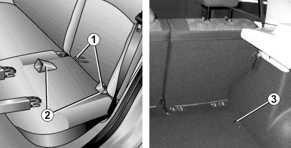

Wysłany: 2011-06-17, 17:03
Zgodnie z instrukcją, kotwice zaczepia się właśnie do tych uszu na podłodze bagażnika (3):

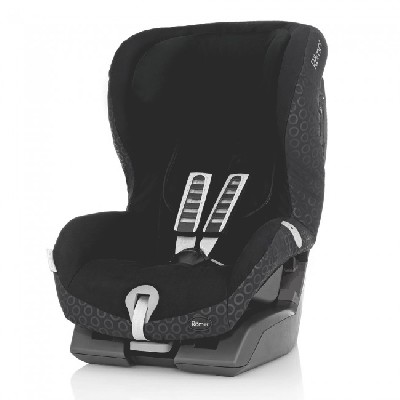

Wysłany: 2011-06-17, 21:19   Re: Czy Sandero ma uchwyt top tether do montażu fotelika
Andrzej123 napisał/a:
Chcę kupić taki fotelik http://www.google.pl/imag...iw=1366&bih=538
Czemu padl wybor na ISOFIX ? Wedlug testow one nie sa lepsze niz klasyczne przypinane pasem. Oczywiscie w tej samej grupie - polce isofix bedzie drozszy. Ja kupilem jeszcze do AX fotelik Romer King Plus. Duzy, masywny, z bardzo dobrym systemem mocowania pasa. Przy prawidlowym zamontowaniu fotelik ten jest sztywno zespolony z siedzikiem jak isofix. Przy okazji jest dobrze wyprofilowany do kata oparcia tylnej kanapy sandero. Stosunkowo łatwo sie wyjmuje dziecko. Syn wazy 15 kg, fotelik za pasazerem od strony drzwi.

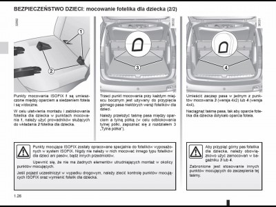

Wysłany: 2017-12-20, 11:40   Fotelik dziecięcy z ISOFIX a Top Tether
mam Dacie Duster z mocowaniem fotelika dziecięcego ISOFIX.
Jestem na etapie zakupu fotelików dla moich pociech. Znalazłem fotelik z możliwością montażu przy pomocy systemu ISOFIX, jednak fotelik sam w sobie ma dodatkowe mocowanie TopTeather, czyli górny pas który powinno się zamocować do specjalnego kolucha za fotelem do którego wpięty jest fotelik. Zastępuje on ta rozkładana nóżkę która wychodzi z przodu fotelika i ma zapierać fotelik o podłogę, by zapobiec obrotowi fotelika wokół mocowania ISOFIX. Niestety w DD nie ma takowego.
Czy ktoś już miał z tym styczność? Lub może wie czy serwis Dacii byłby w stanie zamontować takie kolucho, np w podłodze bagażnika?

Wysłany: 2017-12-20, 11:51
Wg instrukcji punkty mocowania znajdują się na podłodze bagażnika.

  Wysłany: 2017-12-20, 12:42
ooo! dziękuję za pomoc!
Chyba za bardzo jestem polakiem, bo nie zajrzałem do instrukcji obsługi pojazdu! (a jak powszechnie wiadomo, polak zagląda do instrukcji obsługi jak coś nie działa i stukanie w to nie pomaga ;) )
A z ciekawostek, jak zadzwoniłem do serwisu Dacii, opowiedziałem o co mi chodzi, że zaczepy górnego pasa mocowania itd, to Pani oddzwoniła po chwili, że nie ma możliwości montażu takowego kolucha mocującego ( bo utrata gwarancji). :shock:
