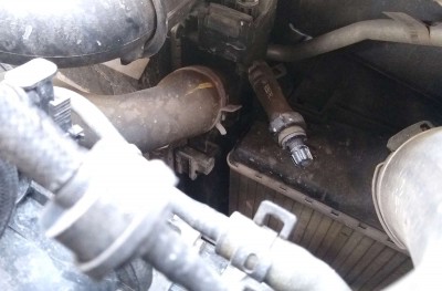

Czy w silniku H4BT jest gdzieś odpowietrzenie układu chłodzenia ?
Pomógł: 118 razy
Posty: 4013
Wysłany: 2019-12-18, 11:47
Fruxo napisał/a:
W silniku to raczej nie... Są jakieś zaworki w króćcach przyłączeniowych górnych węży przy chłodnicy.
Posty: 1828
Wysłany: 2019-12-18, 12:18
gdzie
Pomógł: 118 razy
Posty: 4013
Wysłany: 2019-12-18, 13:36
Prawy, górny róg chłodnicy, nad króćcem głównego węża płynu- mały króciec z nasadzonym kawałeczkiem wężyka zakończony ręcznym zaworkiem. I chyba nie zależy od rodzaju silnika. Na rysunku oznaczony numerem 7 (opisany jako Tube-bleed).
Gdzieś na ruskim forum widziałem manual wymiany płynu chłodzącego z poradą żeby tu odkręcić przy napełnianiu chłodnicy aż do wypływu płynu..
A w naturze widać go na fotce:
Plik ściągnięto 80 raz(y) 105,35 KB
