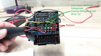

Kolega cycu92 podeslal mi uszkodzona manetke. Klakson, prosta sprawa podmieniamy kabelki na miedziane i bedzie dzialac. Cala rzeszta na filmie. Manetki mozna regenerowac tylko ile to wytrzyma?
https://youtu.be/6NOKTBfhyIs
Dodam jeszcze pinout manetki, ale nie dzis bo cos mi sie podyndolilo.

Nie byly przypalone, byly wytarte.
Montaz przekaznikow na pewno im ulzy, ale czy przedluzy im zycie?.
Te manetki to masakra nawet kable z alu a nie miedzi dlatego sie lamia.
Choc moja ma juz 130 kola i dziala.
Identyczna w mojej Lagunie z 1998 r , przebieg 265 000 działa bez problemu - podejrzewam że różnią się tylko kablami
U mnie na gwarancji 3 manetki poszły z ASO do 100tk. Po gwarancji nowa manetka (chinka)za 80 zl chyba plus przekaźnik i 70 tk już śmiga. Poza tym całość określam jako badziewie i g...o totalne. Jak ktoś będzie miał notoryczny błąd wypadania zapłonu czyli czerwona kontrolka z zygzakiem co skutkuje gaśnięciem silnika i powymienia już wszystko co się da tzn. świece, przewody wysokiego napięcia, cewkę, czujnik położenia wału, wtryskiwacze, przekaźnik za 300 chyba i cholera wie co jeszcze to niech podjedzie do dobrego i nie leniwego elektryka, który posprawdza wszystkie kabelki w wiązkach przy silniku to może znajdzie powód wypadania zapłonu. U mnie był to niezarobiony przewód w kostce (luzem wsunięty w spinkę czy krokodyla jak ktoś woli), który z czasem był powodem wypadania zapłonu. Niestety jest to marka , która wymaga rozłożenia na części i ponownego złożenia żeby coś z tego było.
