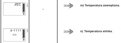

Wysłany: 2018-01-18, 15:41
Swoją drogą- może jednak istnieje programowa możliwość uruchomienia opcji wyświetlania temperatury silnika na ekranie komputerka pokładowego...
Mam na myśli wskazanie temperatury w formie 4 pionowych kresek na osobnym ekranie komputerka- takie, które jest widoczne w instrukcji obsługi. Ta opcja jest zdaje się czynna w Renault Sandero na mroźny rynek rosyjski (gdzieś na YT widziałem filmik).
