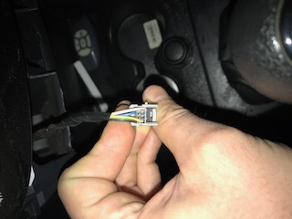

Wysłany: 2018-02-14, 19:36   Dokker Van podgrzewane lusterka
Cześć,
przy wymianie wkładu lusterka zauważyłem że mam maty grzewcze wraz z okablowaniem, nie posiadam tylnej szyby i przycisku. Lecz w miejscu gdzie jest montowany przycisk grzania tylnej szyby za zaślepką zlokalizowałem przewód. Pytanie czy to przewód do grzania lusterek? Przerabiał ktoś taki temat ? Przypuszczam że nie ma całej instalacji bo brak pinów w miejscu przekaźnika. Przy poszukiwaniach znalazłem jeszcze jedną rzecz, mianowicie dużą niebieską kostkę z jednym czerwonym grubym przewodem znajdującą się za bezpiecznikami w kabinie - do niczego nie podłączoną, czy ktoś wie co to ? chyba nie powinno to sobie tam latać...
Plik ściągnięto 12579 raz(y) 52,22 KB
Wysłany: 2018-02-16, 06:49
Zrob dokladne zdjecia kostki przy lusterku, w miejscu gdzie ma btc przelacznik i skrzynki bezpiecznikow to cos wymyslimy.
Do grzania lusterek jest zwykly przekaznik z przodu skrzynki, ale nie pamietam ktory. Popoludniu bede grzebal przy aucie (jak bedzie fajna pogoda) to pomierze i naposze co i jak.

Wysłany: 2018-02-16, 09:08
Normalnie instalacja jest tylko nie ma bezpiecznika i przekaznika.
Dlatego potrzebuje foto.

kuba00kuba
Dołączył: 14 Lut 2018
Posty: 4

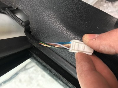

Wysłany: 2018-03-04, 13:57
Okazało się że kostka przy zaślepce przycisku na desce rozdzielczej to kostka od ogranicznika prędkości. Z ciekawości podłączyłem pod nią przycisk od ogranicznika - ale nie działa :-D Pewnie trzeba kierownicę z przyciskami + programowanie clip. Ale nie ważne. Zależy mi bardzo na tych podgrzewanych lusterkach i kombinuje jak to ogarnąć. Przesyłam foto kostki przy lusterku ( jest tam 5 przewodów, dwa z nich na pewno idą od mat lusterka. Pytanie czy ktoś posiada schemat tej instalacji ? Nie musiał bym szukać po omacku gdzie jest drugi koniec przewodów od mat.. Przycisk już zdobyłem, brakuje mi tylko oryginalnej kostki
Plik ściągnięto 13 raz(y) 83,07 KB
Ostatnio zmieniony przez kuba00kuba 2018-03-04, 13:58, w całości zmieniany 1 raz
Wysłany: 2018-03-04, 14:55
Piny są takie same jak we wcześniejszych modelach - http://www.daciaklub.pl/forum/viewtopic.php?t=440
Lusterko kierowcy:
pin - linia - opis
1 - 40A - sterowanie prawo > lewo lusterka kierowcy
2 - 40E - wspólne silnika lusterka
3 - 40C - sterowanie góra > dół lusterka kierowcy
4 - 15RP - sterowanie + ogrzewania lusterka zabezpieczone
5 - MAM - masa elektryczna lewej belki deski rozdzielczej
Lusterko pasażera:
pin - linia - opis
1 - 40D - sterowanie prawo > lewo lusterka pasażera
3 - 40B - sterowanie góra > dół lusterka pasażera
Bezpiecznik: nr 35 (wg schematów) w skrzynce bezpieczników kabiny - http://www.daciaklub.pl/f...pic.php?t=11867
Przekaźnik: B w skrzynce bezpieczników kabiny.

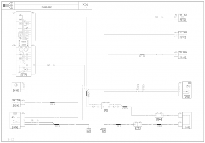

Wysłany: 2018-03-05, 01:00
Tak się pechowo składa, że jak dotąd nikt nie znalazł schematów do lodgy/dokkera... Aczkolwiek jest bardzo prawdopodobne, że skoro instalacja w dużej części jest podobna do wcześniejszych modeli, to tak samo będzie ze sterowaniem ogrzewania tylnej szyby i lusterek bocznych.
Przycisk:
pin - linia - opis
2 - LPD - zasilanie „+” prawego światła pozycyjnego zabezpieczony (podświetlenie)
3 - MAM - masa elektryczna lewej belki deski rozdzielczej
4 - MAM - masa elektryczna lewej belki deski rozdzielczej
5 - 15B - sterowanie „+” ogrzewania tylnej szyby (połączone z UCH, które dopiero naprawdę steruje przekaźnikiem)
UWAGA - SCHEMAT Z LOGANA, TYLKO DO CELÓW POGLĄDOWYCH, W DOKKERZE INSTALACJA I JEJ OPIS MOGĄ SIĘ RÓŻNIĆ!
