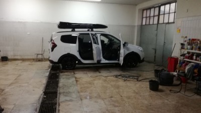

Wysłany: 2017-12-23, 13:03
Obowiązkowe SPA w Elblągu :mrgreen:
Plik ściągnięto 49 raz(y) 71,44 KB

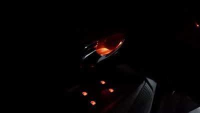

Wysłany: 2017-12-25, 15:26
Kuba w klamke 2 diody? Nie bedzie razic?
Co do poprawy jakosci mikrofonu w MN, to daj zwykla gabke miedzy mikrofon a dach. Bedziesz lepiej slyszalny przez tel i nie bedxie tyle szumow.

Wysłany: 2018-01-09, 07:51
Dwie diody w klamkach świecą optymalnie - aż mi się zachciało pociągnąć temat w kilku innych miejscach.
Zrobię zdjęcia za jakiś czas, jak pojadę na myjnię ogarnąć wnętrze, bo od świąt auto tylko jeździ (a brudzą go regularnie trzy pociechy)
oprócz tego, że założyłem diody do podświetlenia pokręteł nawiewu, co sprawiło mi masę kłopotów, ale znów zostałem wybawiony przez Pana z Teleradioman z Krakowa.
Podświetlone klamki przód i sterowanie szyb
Plik ściągnięto 74 raz(y) 54,68 KB

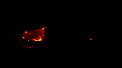

Podświetlone klamki i sterowanie szyb z tyłu
Plik ściągnięto 30 raz(y) 39,53 KB

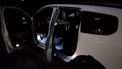

Drzwi mają chińskie lampki z VAG, ale zrobione jest to schludnie..
Plik ściągnięto 46 raz(y) 124,73 KB

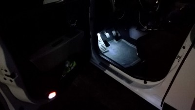

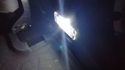

Podświetlenie nóg z przodu
Plik ściągnięto 45 raz(y) 100,75 KB

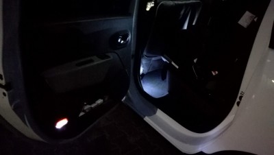

Podświetlenie nóg tył
Plik ściągnięto 76 raz(y) 111,56 KB
Podświetlenie nóg z przodu i z tyłu zrobione przy użyciu oryginalnych lampek RENAULT.
Plik ściągnięto 29 raz(y) 149,79 KB

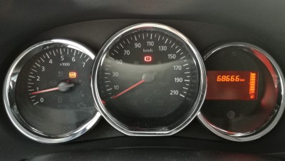

Czyżby Dacia poczuła, że zbliża się koniec gwarancji?
...objawów żadnych nie ma, a pomarańczowa kontrolka się świeci w czasie jazdy...
Jakieś pomysły?
Plik ściągnięto 47 raz(y) 193,92 KB

Komp i sprawdzic.

Nie mam komputera, a ASO dziś nieczynne.
Może w poniedziałek uda się to wyjaśnić.

...no i po ekspresowej wizycie w ASO okazało się, że pomarańczowe EKG jest związane z błędem czujnika świateł STOP. Na raze błąd skasowany - jeśli się powtórzy, to na gwarancji otrzymam nowy czujnik. Czyli standard - jeździć, obserwować.
UPDATE 12.02.2018.
EKG znów się świeci stale w trakcie jazdy na pomarańczowo.
...czujnik do wymiany na gwarancji.
UPDATE 14.02.2018.
Czujnik wymieniony na gwarancji. Oprócz tego wymieniono na gwarancji wielozawór w butli LPG, bo Dacia wczoraj podczas jazdy postanowiła, że nie będzie jeździć na gazie i przeszła na benzynę..
Termostat jest sprawny, a jak by nie był, to i tak by mi nie wymienili, bo dołożyłem Webasto, więc Renault Polska umywa ręce.
Jestem bardzo zadowolony z obsługi w Aso Dacia Anndora Kraków.
