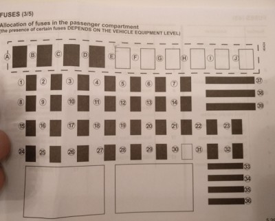

To jeszcze jedno pytanie.
Mam tutaj dwa przewody z zasilaniem i jeden bezpiecznik opisany w instrukcji jako Radio który ma napięcie tylko po przekręceniu stacyjki.
Z tego by wynikało, że to ten żółty pod drugim pinem w 24 pinowej wtyczce, natomiast mi brakuje napięcia na piątym pinie z 12 pinowej wtyczki. Jest pod to osobny bezpiecznik?
PS. Nie wiem jak dodać zdjęcia instrukcji w załączniku. Myślałem, że dodało a lipa.
W każdym bądź razie u mnie w instrukcji radio jest pod bezpiecznikiem nr. 32 i ma on napięcie tylko po przekręceniu stacyjki.
Ostatnio zmieniony przez Giovanne 2018-04-29, 23:33, w całości zmieniany 2 razy

Wysłany: 2018-04-30, 13:46
Dobra, okazało się, że jestem ślepy.
Są dwa bezpieczniki od radia. Jeden opisany jako "Radio" i drugi jako "Diagnostics and radio socket" i to właśnie ten drugi odpowiada za stałe napięcie do 5 pina w złączce 12 pinowej. Także jakby ktoś miał problem z radiem w Daci to należy najpierw sprawdzić dwa bezpieczniki.

Radio u mnie nie działa, ale to Thalia. Widzę tylko jeden dobry bezpiecznik do radia, chyba , że te jestem slepy. Ktoś wie czy w Thalii jest też drugi? pozdr

Wysłany: 2018-05-03, 11:58
U mnie drugi to ten sam co od wtyczki diagnostycznej. Tak jest opisany u mnie w instrukcji (nr 34 Diagnostics and radio socket). Sprawdź najlepiej w swojej instrukcji, bo trafilem na opis bezpieczników w Dusterze i były trochę przesunięte (radio pod 29, a u mnie pod 32).
Jak nie masz instrukcji to dla ułatwienia dodam, że u mnie był to mały niebieski 15A bezpiecznik.
Moja instrukcja:
Plik ściągnięto 86 raz(y) 186,2 KB
Plik ściągnięto 115 raz(y) 167,14 KB
