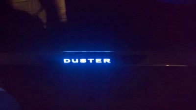

ChrystianCh napisał/a:
Nie ma problemu, jutro wrzucę fotki. Nie wiem niestety jak nakładki są podłączone, nie widać żadnych kabelków i wyglądają bardzo elegancko przy otwieraniu drzwi :)

Wysłany: 2018-05-06, 23:35
Zgodnie z obietnicą tak nakładki świecą w nocy :)

Ładnie to wyglada :)
To jak to działa? Bo ten film mi nic nie mówi.

Wysłany: 2018-05-07, 19:57
Nakładki zapalają się na około 30 sekund podczas otwierania drzwi, niezależnie od tego czy silnik jest włączony czy nie.

Wysłany: 2018-05-07, 20:38
kicpra napisał/a:
Wygląda jakby zasilane były z baterii; włącznikiem jest chyba ten element zamocowany na dolnej części blachy drzwi nad tą nakładką.

A jak wymienić te baterie?

Na innym filmie masz dokładniej pokazaną konstrukcję listwy, demontaż i nawet test szczelności:
