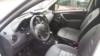

Wymiana kierownicy zrobiona. Pewnie do tematu przełożenia sygnału dźwiękowego powrócę ale póki co planuje "wyciszenie" wnętrza. Kierownica pasuje idealnie. Dzięki za podpowiedzi.

Jestem świeżo po wymianie kierownicy w Duster-ze. Trochę haotyczne jest info na tej stronie.
Dla potomności:
Potrzebujemy:
-Nową kierownicę ( są dwa typy pod poduszkę na 3 albo 4 zaczepy)
-Nową poduszkę sprasowaną do kierownicy ( jw.)
-przełącznik zespolony wraz z taśmą (może być z Sandero, Logan, logy itd.)
Narzędzia:
- śrubokręt płaski nie za długi
- duży klucz torx t50
- grzechotka pod tego torxa z przedłużeniem
- klucz torx t15
Robota:
- znajdujemy klucz do radia
- odpinany kleme minusową od akumulatora
- wyciągamy kluczyk ze stacyjki
- odkręcamy obudowę kolumny kierowniczej. Od spodu są dwie śruby na klucz torx t15. Obudowa jest z dwóch części. Po odkręceniu trzyma się na zatrzaskach wystarczy je od siebie odciągnąć.
- wkładamy kluczyk do stacyjki.
- ustawiamy kierownicę w pozycji 90' w jedną stronę i płaskim śrubokrętem podważamy zaczep poduszki z jednej strony. Następnie trzymając delikatnie podważoną z jednej strony poduszkę przekręcamy kierownicę w drugą stronę i podważamy drugi zaczep. Po tym poduszka powinna nam wyjść. Nie ciągniemy za mocno ponieważ taśma do niej nie jest za długa.
- odpinany zaczep poduszki. Ma zabezpieczenie które trzeba najpierw podwadzic i delikatnie wychodzi.
- wyciągamy klucz że stacyjki
- blokujemy kierownicę
- kluczem t50 odkręcamy kierownicę i ja zdjemujemy z wieliklinu
- odpinany widoczne wtyczki z przełącznika zespolonego następnie płaskim śrubokrętem zdejmujemy spinkę przytrzymującą przewód w dolnym lewym rogu przełącznika.
- kluczem t15 odkręcamy przełącznik od dołu i zdejmujemy go
- odpinany resztę wtyczek
- teraz wszystko składamy na nowych częściach w odwrotnej kolejności. Ważne żeby tej spinki z dolnego lewego rogu nie zakładać przed przykreceniem przełącznika bo będzie zawadzać.
Robota na max 30 minut.
Na początku trochę ciężko ze zdjęciem poduszką idzie ale nie jest to strasznie trudne.
