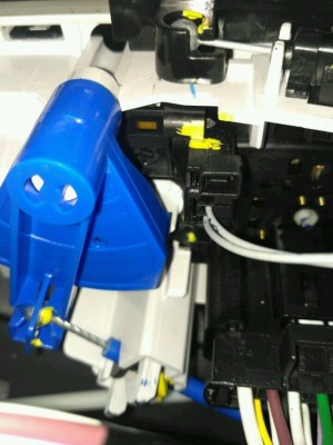

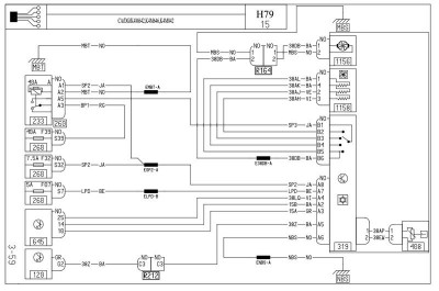

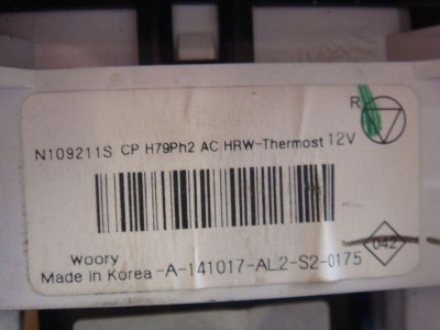

Wysłany: 2017-09-04, 10:04   Naprawa klimatyzacji Duster ph2 ( inne pewnie też)
Nie jest to moje odkrycie ale myślę że wszystkich zainteresuje .
Wg nowo zdobytych schematów w Dusterach ph2 za prawidłową temperaturę parownika odpowiada termostat ( oznaczony numerem 408) , tyle tylko że często przekazuje on błędne wartości (dane do centralki sterowania klimą 319) i zamiast porządnego termostatu elektronicznego zastosowano tam zwykły termistor NTC o dziwnych parametrach pracy
Klimatyzacja lepiej pracuje gdy go zupełnie odłączymy poprzez wyjęcie wtyku ?
Wystarczy podpiąc rezystor 5 kOhm i klima pracuje jak marzenie - nie zamarzając i utrzymuje stałą temperaturę powietrza na wylocie.
A może warto będzie dodać sterowany cyfrowo rezystor zmienny i uzyskamy niskim kosztem automatyczną regulację temperatury klimatyzacji :)

jas_pik napisał/a:
A czyje? Od ruskich kolegów czy z jakiegoś francuskiego forum?
jas_pik napisał/a:
Sprawdziłeś to organoleptyczne? Czy nie spowoduje "rozregulowanie" przez centralkę klimy?
jas_pik napisał/a:
Zamiast termistora i wetknięte w parownik tak jak fabryczne?
jas_pik napisał/a:
To już byłoby SUPER, czekamy na dalsze wieści i ewentualnie schematy tej przeróbki. ;-)

Wysłany: 2017-09-05, 02:22
To nie jest żaden termostat, tylko zwyczajny czujnik temperatury.
O jego obecności na parowniku wiadomo od pierwszych kłopotów z klimą po 2012 r.
(Chociaż był montowany nawet wcześniej, od początku produkcji pierwszego logana, tylko że wtedy jedynie w wersjach dla krajów o gorącym klimacie).
Jego odłączenie to nie jest żadna "naprawa", a to, że po tej czynności klima u kogoś _na_razie_ działa lepiej nie oznacza, że to rezultat odpięcia, że ten stan się utrzyma, ani że ten sam efekt pojawi się u innych osób.
Także zmiana czujnika na "rezystor zmienny" nie pozwoli na regulację temperatury. Układ klimatyzacji w ogóle tego nie potrafi tego w ten sposób - działa wyłącznie w trybie włącz/wyłącz, (m.in. wedle zaprogramowanej granicy odczytanej z czujnika), a temperaturę powietrza dodatkowo reguluje się mieszalnikiem.
Ponieważ w przeważającej większości daciek klima działa poprawnie, to jedynym sposobem na rozwiązanie problemu z zamarzającym parownikiem jest zdiagnozowanie układu i doprowadzenie go do sprawności, a nie drutowanie...

Wysłany: 2017-09-05, 07:35
Konstrukcja z termistorem analogiczna do takiej, jak jest w innych markach. Zadanie termistora jest jedno- nie dopuścić do oblodzenia parownika- w takich sytuacjach klima ma się wyłączać i włączać po chwili, oczywiście o ile całość jest dobrze zaprogramowana. Bo możliwe jest, że punkt wyłączenia źle dobrano i wyłączenie następuje zbyt wcześnie. Odłączenie termistora skutkuje działaniem klimy non-stop i faktycznie może zwiększyć wydajność chłodzenia w najgorętsze dni. Jednak może grozić efektami opisywanymi na forum, czyli całkowitym oblodzeniem skutkującym zupełnym zatkaniem i brakiem nawiewu.
