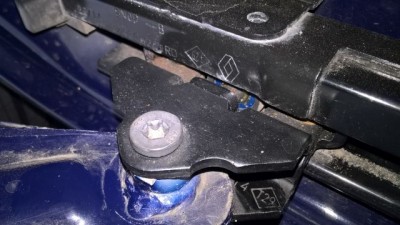

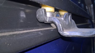

Dokładnie tak twierdzę. W łożyskach pewnie smar jest. Prowadnica ma być sucha i czysta. Chyba, że przez ponad 3 lata go tam nie zauważyłem. Specjalnie poszedłem do garażu - masz foto niżej z mojego i znajdź mi ten smar na prowadnicach. No ale co ja tam wiem, starszy jesteś i mądrzejszy, kolega-twórca tematu zrobi jak uzna za słuszne. Bawcie się dalej w takie świetne doradzanie. Pozdro!

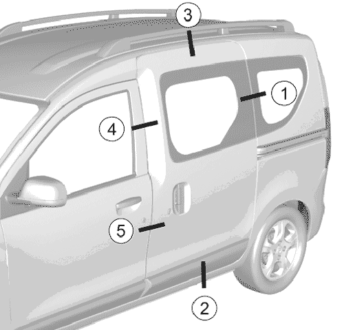

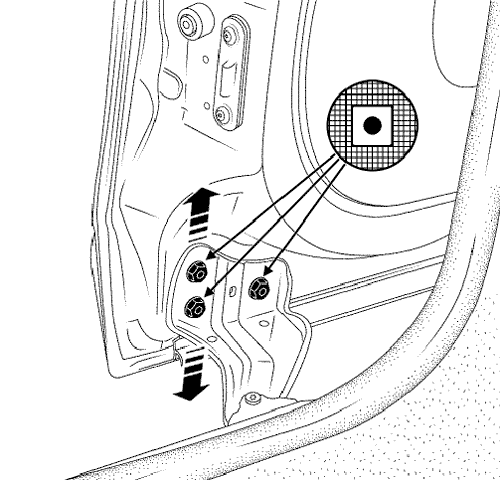

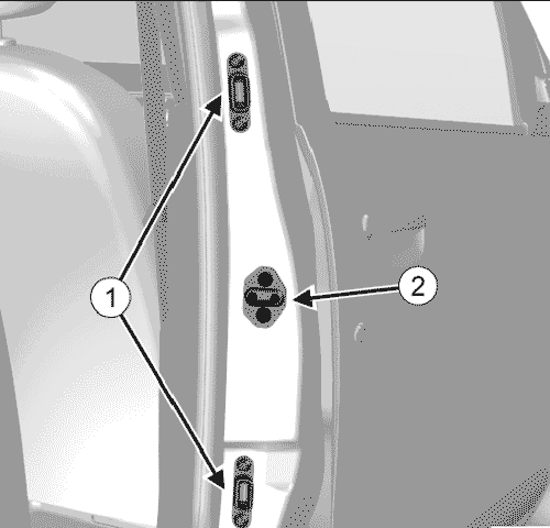

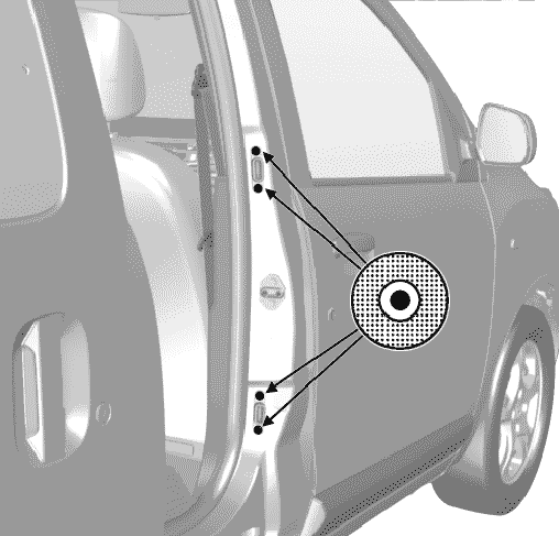

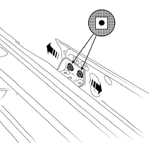

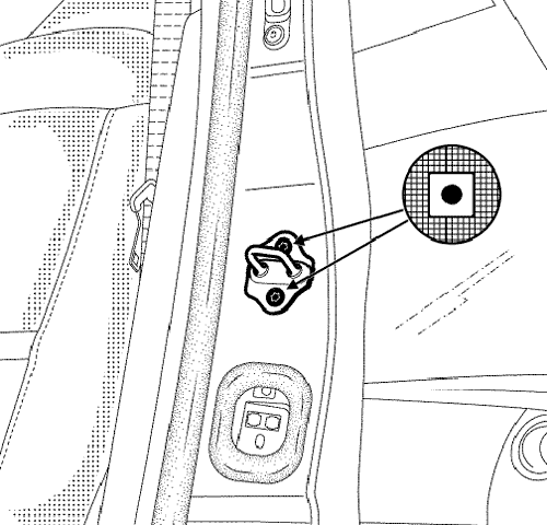

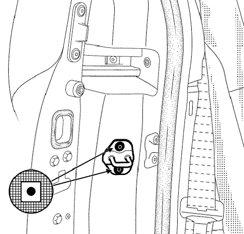

Wysłany: 2019-08-07, 23:28
Instrukcja serwisowa nakazuje najpierw poluzować punkty 1, 2 i 3, a potem wykonać regulację wedle podanej kolejności z trzeciego rysunku:
Poluzować wskazane punkty.
Plik ściągnięto 12283 raz(y) 19,72 KB
Poluzować wskazany punkt.
Plik ściągnięto 12283 raz(y) 29,42 KB
Uwaga: regulacja punktów 4 i 5 jest możliwa jedynie przy poprawnym ustawieniu drzwi przednich.
Plik ściągnięto 12283 raz(y) 28,95 KB
Wysokość zawieszenia tyłu drzwi (odstępy 2 i 3) oraz odstępów z tyłu i z przodu (1, 4 i 5).

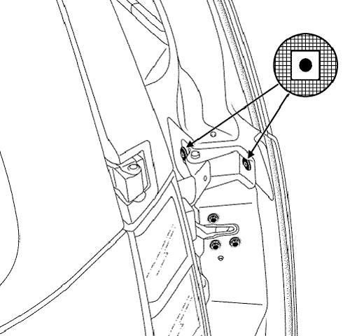

21 Nm
Plik ściągnięto 12283 raz(y) 24,77 KB
Wysokość zawieszenia przodu drzwi (odstępy 2 i 3).
21 Nm
Plik ściągnięto 12283 raz(y) 29,24 KB

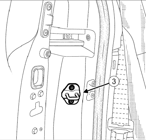

Doleganie drzwi z przodu u góry (3 i 4).
21 Nm
Plik ściągnięto 12283 raz(y) 15,95 KB

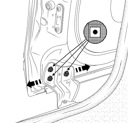

Doleganie drzwi z przodu na dole (2 i 5).
21 Nm
Plik ściągnięto 12283 raz(y) 30,6 KB
Doleganie drzwi z tyłu (1).
Uwaga: najpierw poprawnie ustawić płytkę na wysokość względem zamka.
21 Nm
Plik ściągnięto 12283 raz(y) 31,15 KB
Doleganie drzwi z przodu (4 i 5).
21 Nm
Plik ściągnięto 12283 raz(y) 29,44 KB
