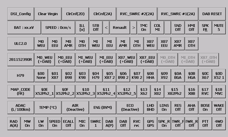

To wejdź kodami do Micoma i zobacz czy masz TMC na ON czy na OFF ( przycisk w 2 rzedzie od góry)

Wysłany: 2018-06-12, 11:49
Jest na ON. Musiałem to włączyć bo w moim radiu nie było to włączone wcześniej.
