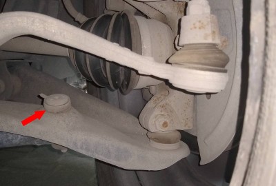

Wysłany: 2020-06-30, 12:21   Wymiana końcówki łącznika stabilizatora
Chciałbym wyjaśnić jak wygląda montaż elementów gumowych przy wymianie końcówki łącznika stabilizatora w Sandero Stepway 2014.
Po wymianie elementu u mechanika stwierdziłem brak założonej górnej gumy, która powinna być między łbem śruby, a podkładką leżącą na wahaczu.
Dostałem informację, że zdjęte stare fabryczne końcówki nie miały założonej tej gumy i zrobili tak samo jak było wcześniej - teraz podkładka i łeb śruby leży bezpośrednio na wahaczu.
Czy faktycznie jest to poprawny montaż? Czy w Stepway'ach jest ta górna guma czy nie?
Byłbym wdzięczny gdyby któryś z kolegów spojrzał i to ocenił na własnym samochodzie - na zdjęciu zaznaczyłem na czerwono brakujący element montażowy.

Wysłany: 2020-06-30, 12:55
Gumy są obowiązkowe, bez tego z czasem może hałasować. Na pewno nie ma? Mogą być bardzo ściśnięte.
U mnie wygląda to tak (stan fabryczny):

Wysłany: 2020-06-30, 13:04
Ok. Już widzę jest guma.

Wysłany: 2020-06-30, 13:15
Po dłuższej dyskusji z pracownikiem a potem z szefem warsztatu przyznali, że musi być założone wszystko. Jutro mam poprawkę. Trochę słabo, że muszę sprawdzać takie proste rzeczy. Dzięki za zdjęcie.

Aha- tam jest zdaje się nakrętka samohamowna, więc zgodnie ze sztuką po odkręceniu powinni dać nowe...

Wysłany: 2020-06-30, 13:41
Zgodnie z ustaleniami wymienią obie końcówki na nowe (podobno tych gumek już nie mają :)
