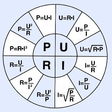

Wysłany: 2016-05-28, 00:19
Oj panowie a szkoła podstawowa to gdzie?
Prosty rysunek z kołem zawierający przekształcone wzory i liczymy.
Zamieściłem tu rysunek służący do obliczania
zależności między napięciem U (V), prądem I (A),
rezystancją R (Ω) i mocą P (W). Wzory w częściach
zewnętrznych stosowane są do obliczania wielkości leżącej
w części wewnętrznej.
Przykład: Przy podłączaniu diody świecącej do napięcia 12 V
potrzebny jest rezystor szeregowy do ograniczenia prądu do
np. 20 mA (0,02 A) Bo to maxymalny prąd typowej diody, te jaśniejsze mają większy prąd. Dane diody wystarczy wziąść z katalogu. Liczymy to tak, patrzymy na ćwiartkę koła w części R (rezystancja) i stosujemy wzór R = U/I. 12 V to napięcie znamionowe, ale w instalacji napięcie jest znaczenie wyższe i może sięgać do 14, 4-14, 5 V, więc przyjmijmy 14, 5 V, Czyli
14, 5 V/0, 02 A = 725Ω Ponieważ nie ma takiego, więc weźmy następny w typoszeregu o wartości 750Ω
Teraz obliczymy moc rezystora. Przechodzimy do ćwiartki P (moc) i stosujemy wzór P. = U x I, czyli 14, 5 V x 0, 02 A, co nam daje nam wynik 0, 29 W. Wybieramy np. rezystor 750Ωi 0, 5 W.
Typowo diody zaczynają żarzyć się już od 2-3mA, więc wystarczy tylko policzyć ( w sposób, który podałem), jaki potencjometr jest potrzebny do płynnej regulacji jasności.
Plik ściągnięto 8540 raz(y) 26,33 KB
