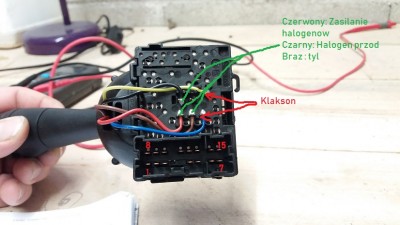

Kolega cycu92 podeslal mi uszkodzona manetke. Klakson, prosta sprawa podmieniamy kabelki na miedziane i bedzie dzialac. Cala rzeszta na filmie. Manetki mozna regenerowac tylko ile to wytrzyma?
https://youtu.be/6NOKTBfhyIs
Dodam jeszcze pinout manetki, ale nie dzis bo cos mi sie podyndolilo.

Wysłany: 2018-02-18, 20:30   Pinout manetki
1. +12v
2. +12v
3. zasilanie dziannych +12v po stacyjce
4. Dzienne wyscie+12
5. Postojowe wyjscie+12
6.------------
7. Swiatla mijania wyjscie +12
8. Kierunek lewo masa
9. Masa
10. Kierunek prawo masa
11. Halogeny przod
12. Halogeny tyl
13. Klakson +12
14 +12
15. Swiatla drogowe +12

shrek, z filmu wynika, że jednak warto założyć przekaźnik do świateł, bo styki już były trochę zużyte..? :roll:
Wysłany: 2018-02-18, 20:50
Nie byly przypalone, byly wytarte.
Montaz przekaznikow na pewno im ulzy, ale czy przedluzy im zycie?.
Te manetki to masakra nawet kable z alu a nie miedzi dlatego sie lamia.
Choc moja ma juz 130 kola i dziala.
