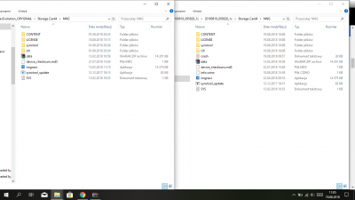

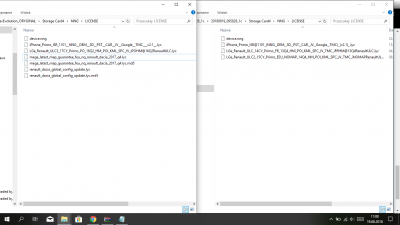

Tak na szybko - wydaje mi się że musisz przede wszystkim usunąć jeden z dwu plików licencji w folderze Storage Card4/NNG/LYCENSE -
Kod:
LGe_Renault_ULC2_15CY_Primo_EEU_NOMAP_14Q4_HM_POI_KML_SPC_JV_TMC_iNOMAPRenaultULC
może gryzie się z ta druga licencją ( u ciebie pierwszą w kolejności) - to bym zrobił w pierwszej kolejności - trzeci dołączony zrzut.

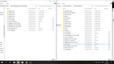

Ja porównałem to z oryginalną zawartością przed uwolnieniem - moje po lewej stronie Twoje po prawej. Nie wiem jak to wygląda po uwolnieniu u mnie w tej chwili.
Nie mam też wglądu w pozostałe foldery całej zawartości media nav u mnie bo skopiowałem tylko wszystkie storage card z plikami po wejściu w device. Pozostałych folderów nie zgrywałem.

Wysłany: 2018-08-20, 09:21
Przecież zrobiłeś teraz kopię.
I wyżej na zrzucie porównawczym od kol. Roberta widać,
że został utworzony plik crash i plik info.czino w folderze NNG na storage card4.
Ten drugi plik może zostawił pendrive kol. Aniol, ale to tylko moje przypuszczenia.

W folderze z licencjami to mam tylko to co widzisz
dwa oryginalne pliki renault i wymieniony tylko plik Renault bez TMC na ten z TMC.

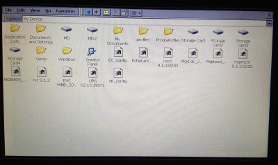

dobra mam plik ktory przywraca navi do wersji fabrycznej. Zrobie restore i zobacze co dalej. Jaka bedzie zawartosc media nav.
Zastanawia mnie skąd u mnie tyle plików w medianav w porownaniu do kolegi d3mol3k,

Wysłany: 2018-08-21, 10:17
Czy większość z was również ma tak dużo plików prócz kart w głównym folderze? Jakieś Windows temp itd. Kolega powyżej co wrzucił obraz swojego medianav ma bardzo ograniczona ta ilość plików.
paul7
Model: NOWY DUSTER 3
Silnik: 1,0 ECO-G
Wersja: Extreme 5-os.
Dołączył: 14 Lip 2015
Posty: 1256
Wysłany: 2018-08-21, 11:34
No właśnie pliki śmieci.

mgdgdr napisał/a:
Uważaj bo ja zrobiłem tylko kopie oryginalnych folderów Storage card szt 4 i tylko kopie plików które wyświetliły mi się na głównym ekranie po wejściu do windowsa i kliknięciu w device. Reszty folderów nie kopiowałem !!!. No i to jest kopia z MNEvo przed uwolnieniem.
A tak wygląda główna zawartość (wyglądała przed uwolnieniem po aktualizacji oryginalnej z 9.1.1 do 9.1.3) folderu device w MNEvo:
