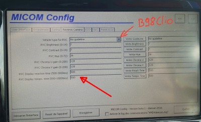

jas_pik napisał/a:
Tak wygląda na to że trzeba zwiększyć pojemność kondensatora 2 a nawet 3-krotnie przy standardowych ustawieniach kamery ( czasu opóźnienia w wysokości 5000 milisekund czyli 5 sekund) . U mnie wystarczyło bo zmieniłem sobie ten czas na 500 milisekund czyli 0,5 sekundy
A jak zmienić ten czas ? Może ktoś opisać procedurę

Tutaj zajrzyj

U mnie micom działał niestabilne i powodował reboot po wybraniu zakładki z ustawieniami kamery.

Witam szanownych kolegów. Mam taki dziwny problem z kamerą cofania, mianowicie kamera działa przy biegu wstecznym ale po zmianie biegu wyskakuje mi komunikat że kamera nie jest podłączona albo uszkodzona. Komunikat wyświetlany jest 3 sek. i znika - niby nic a irytuje :-? Może ktoś z kolegów wie o co chodzi.

W fabrycznym montażu kamera zasilana jest napięciem 6V z MN.
Jeśli dokładałeś kamerę i masz zasilaną 12V z lampy cofania to masz dwa rozwiązania :
1. Zmienić czas z 5000 ms na 500 ms ( wtedy taki napis mignie Ci przez pół sekundy
2. Dołożenie odpowiedniej ilości kondensatorów o pojemności co najmniej 22000 mikroFarad ( albo i więcej) równolegle do zasilania kamery . ( pojemność tych kondensatorów zalezy od poboru prądu przez kamerę)

Wielkie dzięki a gdzie ten czas można zmienić.?
Wysłany: 2019-06-20, 16:10
Która wersja softu ?
Za pomocą ddt4all wyłącznie .

6.0.4

W tej wersji można za pomocą specjalnej aplikacji dmicom

Ok. Już chyba wiem jaki to program. A tak na marginesie to po za tym że wyświetla się ten komunikat to nic się z tym nie dzieje? Czy należy to wyeliminować?
Wysłany: 2019-06-20, 21:24
Nic się nie dzieje :)
Ale nie ustawiaj czasu na mniej niż 500 ms
