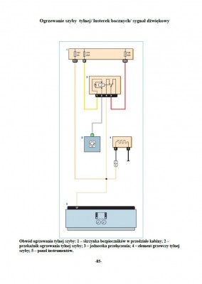

Witam.
Mam problem z podgrzewaniem tylnej szyby, bezpiecznik jest OK a napięcie nie dochodzi.
Prosiłbym o schemat elektryczny podgrzewania tylnej szyby.
Pozdrawiam.
Arek

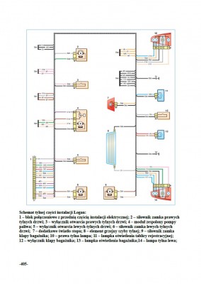

Posiadam tylko Logana z 2009 roku .
Plik ściągnięto 226 raz(y) 88,39 KB

Dla jasności o bezpieczniki.
Plik ściągnięto 260 raz(y) 44,54 KB
Aras358
Dołączył: 20 Lut 2017
Posty: 4
Wysłany: 2017-02-20, 23:00
O to mi chodziło dzięki.
