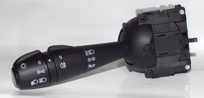

Ja spróbuję poszukać jeszcze tej typowej dedykowanej manetki 8201167982 (zamiennika oczywiście - bo oryginał drogi jak diabli). Jak mi się uda coś namierzyć to dam znać...

Ja też właśnie miałem problemy z tą manetką/klaksonem. Zamienników tych manetek właśnie w wersji bez halogenów - praktycznie nie ma. Ja bardzo głęboko poszperałem i udało mi się zdobyć zamiennik (nowy) z Azji. Przyszedł we wtorek. Jest to właśnie odpowiednik oryginału 8201167982, 255408317R (czyli właśnie tej wersji bez halogenów przód/tył). One są praktycznie niedostępne/ciężko je dostać. Są te w wersji z halogenami, a te bez, to praktycznie zamienników brak. Tak czy inaczej jeśli ktoś by chciał to mam takowe manetki (nowe). Z racji tego, że w mojej rodzinie jest kilka aut marki Dacia (ja mam Dustera, siostra też, a i jeszcze wujek ma logana) to zaryzykowałem i wziąłem więcej sztuk. Niedawno przyszły i już jedną przetestowałem w moim Dusterze - na razie OK. Mogę odsprzedać jak ktoś potrzebuje (szczegóły na priv). [/quote][/list]

Tak jak tu kolega powyżej podał linka, to można się "bawić" z naprawą. Możesz próbować. Ja próbowałem rozbierać - sporo dłubania. Odpuściłem sobie, założyłem zamiennik (kupiłem w Chinach nówki od producenta) - póki co, chodzi bez zarzutu (wcześniej jak mi manetka padła, to założyłem regenerowany oryginał - nie pochodził długo, a to pewnie dlatego, że manetka nawet po naprawie jest już "przepracowana" i nawet jeśli naprawi się jeden przewód, to inne niedługo będą i tak szwankować). Ja mam wersję bez przeciwmgłowych z przodu i jak chcesz to mam kilka sztuk, mogę Ci odsprzedać.

A co gdy mamy zamontowaną manetkę na której jest numer: 901057662/8200792575
Idzie taką dostać? W sensownych pieniążkach oczywiście?
Nr to 6001551360 z tego co patrzę po fotkach w necie a tym co wyjąłem z auta.

a i czy zamiast 6001551360 można wstawić 6001551361 ???
Bo jest większy wybór w normalnych cenach, przeciwmgłowych przód nie mam.
Pomógł: 87 razy
Posty: 3790
Wysłany: 2018-12-16, 18:14
Można, po prostu będziesz musiał przeskakiwać jedną pozycję manetki.

mi się dziś udało reanimować starą manetkę. Przyczyną oczywiście był przerwany żółty kabelek od klaksonu.
Trochę zeszło aby ponownie dobrze zestroić wszystko ale się udało. Operacja na jakieś lekkie 2 h :)

sprawdzałeś czy teoretyzujesz? Pytam poważnie bo jak pasuję to zamawiam tę drugą. Przeciwmgłowego tylnego i tak praktycznie nie używam.

Pasuje.

thx, zamawiam. Wymiana to 30 minut max, no i starą będę musiał dać komuś do naprawy (wstawić kable miedziane) ;(
