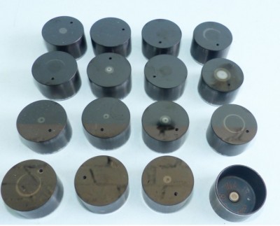

Wysłany: 2019-01-26, 18:31
Fruxo napisał/a:
jestem wystarczy rozumieć jak to działa ... jak schematy to za mało są jeszcze formy animowane
https://youtu.be/XNvRhWL1stQ?t=83
Popychacz bez hydro
A poniżej szklanki z hydrokasatorami
Ostatnio zmieniony przez luckyboy 2019-01-26, 18:38, w całości zmieniany 2 razy
Posty: 1828
Wysłany: 2019-01-26, 18:40
No i widać dużą różnice bo na obwodzie jest kanał doprowadzający olej
luckyboy
Model: Clio
Dołączył: 06 Sie 2016
Posty: 512
Skąd: Toruń
Wysłany: 2019-01-26, 18:57
Fruxo napisał/a:
No to teraz popatrz co widać na schemacie i porównaj z foto szklanek - jedna czarna kropka wiele zmienia. Myślisz, że jest celowo czy przez przypadek? :lol:

tak wygląda kompensacja hydrauliczna
Według twojej teorii olej wlewa się góry szkoda że całe nadciśnienie zeszło by od razy po obrocie wałka o 90 stopni kiedy już krzywka nie stykała by się z powierzchnią popychacza. One by i tak nigdy nie powstało ponieważ na powierzchni klawiatury nie panuję nadciśnienie. Do tego cała ta piękna teoryjka pada po jednym zdjęciu z google
https://allegro.pl/oferta/szklanka-zaworowa-renault-megane-iii-1-4-tce-7531955927
