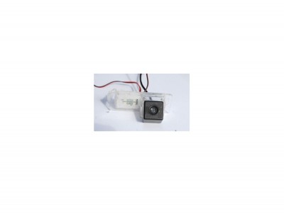

Poszukuję sprawdzonej aby pasowała idealnie kamera cofania do Sandero II montowana do lampki podswietlania tablicy rejestracyjnej.
Ktoś moze z Was taką montował?

Cześć, ja mogę Tobie co nico powiedzieć na temat takiej kamery. Obstawiam, że jeżeli chcesz ją kupić z Polski to będzie ona wysyłana z Łodzi z ul.Gimnastycznej i prawdopodobnie z tego ogłoszenia z allegro będziesz chciał ją zamówić:
https://allegro.pl/kamera-dacia-lodgy-duster-logan-captur-clio-scenic-i7552635975.html?snapshot=MjAxOC0xMC0yNlQyMDoyNzozMy4yMDZaO2J1eWVyOzUyZDg4MmYwOWY2YzEwMWUxNGNiMmMzNjMzMTQzMGMyM2RmMzQyMzAyM2MyNGJkYThlZGIyOGViNWRiZjkyNGI%3D
Taką kamerkę oraz przejściówkę zakupiłem w marcu 2018 r do swojego byłego auta jakim był logan MCV II, instalacja kamery przebiegła bez problemu, sama kamerka działała bardzo dobrze aż do sprzedaży auta ( z tego co wiem dalej działa prawidłowo). W październiku 2018 roku zakupiłem identyczny zestaw do Swojej Lodgy. Kamerka która otrzymałem miała już wbudowane 4 diody do podświetlenia ( które i tak nic nie dawały), sama kamerka działał identycznie. Ja postanowiłem ją zwrócić ponieważ po zmroku obraz był słabej jakości było to prawdopodobnie spowodowane słabym oświetleniem. W MCV II to nie przeszkadzało ponieważ tam były dwa wsteczne swiatła i z tyłu auta było w miarę jasno, w lodgy jest niestety tylko jedne światło cofania i to prawe i tutaj pojawia się wada tej kamerki, można ją zamontować tylko zamiast lewej lampki podswietlania rejestracji. Odesłałem ją do sprzedawcy i przysłał mi inną podobno taką sama jaką miałem w MCV II ( bez ledów wbudowanych w samą kamerę) i tu pojawił się problem , którego nie udało mi się rozwiązać do dnia dzisiejszego. Problem polega na tym, że po wbiciu biegu wstecznego na ekranie MNE pojawia sie czarny ekran z napisem kamera uszkodzona lub jej brak. Pisałem o tym na naszym forum, sprawdzałem wszystko w swoim aucie od instalacji po przez adapter kamery cofania ( łącznie zakupił 3 sztuki) do samego MNE wszystko sprawne a obrazu na MNE brak ( na innym wyświetlaczu obraz pojawiał się bez problemu). Doszedłem do tego, ze problemem może być sama kamerka dlaczego? tego nie wiem, w tym tygodniu odesłałem ja do sprzedającego z prośbą przysłania z powrotem takiej jaką otrzymałem za pierwszym razem. Wnioski, możesz trafić na taka działającą z MNE albo nie działająca. Na koniec dodam, że te kamerki jak większość dostępnych na rynku mają wbudowane linie pomocnicze, które nie pokrywają się z odległością do przeszkody, która jest za autem i tak np kiedy przeszkoda jest na lini czerwonej w teori powinno byc około 30cm do przeszkody a jak się wyjdzie z auta to okazuje się, że jest jej dobre 60cm co niestety przeszkadza podczas jej użytkowania i wprowadza kierowce w błąd

Dzięki za podzielenie się wiedzą, a próbowałeś oryginalnej renault?, może miałeś w PAL a nie NTSC? Ja przymierzam się do montazu kamery cofania jak bedzie ciepło i dotrze do mnie media nav evo bo podmieniam radio plug&play.

Nie oryginalnej kamerki nie podłączałem bo jej nie mam, a kupować nie mam zamiaru bo jest z pewnością droższa niz taki chińczyk. Tak, bawiłem się w zmianę systemu z NTSC na PAL i nic to nie dało. Teraz czekam na przysłanie kolejnej kamerki i mam nadzieję , że obraz będzie się już wyświetlać bez problemu tak jak było to w MCV II
