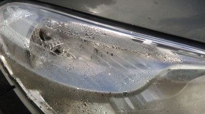

Witam. Dziś zauważyłem strasznie zaparkowany reflektor przedni prawy autko ma niecałe 3 miesiące czy gwarancja obejmuje wymiane lampy.

Nie tylko paruja ale skrapla się woda i nie chce odparować wstawie zdj myślę że nadaje się do wymiany

sądzę, że należy reklamować ten reflektor, u mnie w DD też zdarzały się czasem zaparowania, ale pod tym mam na myśli delikatne zamglenie, np po umyciu zimą, które łatwo dało się w kilka minut wysuszyć ciepłym powietrzem z suszarki do włosów wdmuchanym do wnętrza po usunięciu gumowej zaślepki. Tutaj woda wręcz cieknie po wnętrzu poliwęglanu, możliwe,że nieszczelne jest klejenie
Wysłany: 2017-07-16, 11:10
Powinni wymienic.
Pomógł: 56 razy
Wysłany: 2017-07-16, 11:27
gdzies sie wlewa ale nie odparowuje ; powinienes "odpowietrzniki" gumowe odchylic, sa takie w rogach lampy, zauwaz ze jak wyjmiesz gumowa nakladke do zarowek to zaraz Ci skroplenie odparuje. Sam tez tak mialem w lampie...

Dzisiaj zadz na serwis się umówić wracaliśmy wczoraj z Bieszczad 4,5 godz światła włączone i troche mniej ale krople dalej są. Zobaczymy co stwierdza na serwisie.

Nie wiem jak to tam dokładnie w nowym Sandero od tyłu reflektora wygląda, ale gdy miałem zaparowany reflektor w innych samochodach, to zawsze przyczyną było niedokładne albo niewłaściwe założenie gumowej osłony- uszczelnienia żarówki głównej. Czyli woda dostawała się od tyłu reflektora po przejeżdżaniu przez kałuże, myciu ciśnieniowym itp. Czyli w sytuacjach gdy i w komorze silnika może być mokro. Nie twierdzę, że tu tak musi być ale warto sprawdzić tył reflektora, nie musi to być wcale problem z uszczelnieniem "szkła".

Jakieś zamieszanie w serwisie nie mieli odnotowanej wizyty i nic nie zalatwilem, jedynie zostały wykonane zdjęcia i umówiona została wizyta na piątek bo autko z 2 godz musi zostać w serwisie żeby stwierdzili jakie jest uszkodzenie tej lampy z mojej winy czy sama się roszczelniła, woda do dziś jest w lampie a autko stoi na słońcu.

wyjmij na razie to z lampy (zaslepki zarowek ) i za 10-20min powinno juz prawie nie byc kropel

Byłem na serwisie musieli dokonać oględzin reflektora czy nie ma uszkodzeniamechanicznego ale nic takiego nie miało miejsca. W piątek wymiana na gwarancji na nowy bo ten wyzionoł ducha:-)

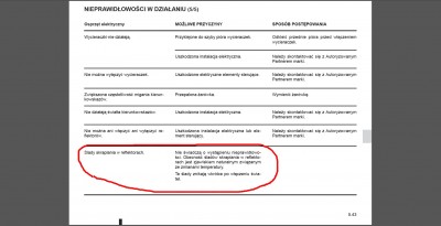

Obejrzałbym dokładnie gumowe uszczelnienia chroniące żarówki od tyłu reflektora, czy są dokładnie założone. Serwis zazwyczaj traktuje to jako zjawisko normalne, powołując się choćby na wpis w instrukcji obsługi samochodu:

Włączyć wszystkie żarówki (wygrzać reflektory) i zdjąć gumowe osłony, aby ta woda wyparowała i wtedy obserwować.

większość reflektorów w większości modeli paruje. to bardzo masowy problem. Bardziej istotna sprawa, to jak często i jak mocno, co byłoby ewentualnie podstawą reklamacji. Ja w DD I miałem sporadyczne przypadki,że częściowo parą pokrywał się jeden przedni reflektor, ale działo się to w zasadzie wyłącznie po umyciu auta ciśnieniową myjką i dużych skokach temperatury. Można zdjąć gumowe zaślepki i osuszyć wnętrze zwykłą suszarką do włosów ciepłym powietrzem, to kilka minut zabawy. U mnie to za długi czas załatwiało problem.

Czy coś jest wadą, usterką trzeba najpierw ustalić czy takie zaparowanie ma negatywny wpływ na jakość światła jaki generuje reflektor lub jego trwałość. Jeśli trudno jest doszukać się wyżej wymienionych wad to nie ma o co kruszyć kopii. Problem jaki bym tu widział to dopiero stojąca woda w reflektorze.
