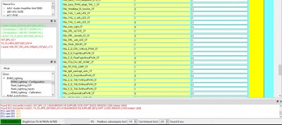

Może ktoś będzie umiał pomóc. Musiałem odłączyć u siebie w Capturze akku i po tym zabiegu jak mam włączone ledy przednie do jazdy dziennej to włączają się również światła z tyłu.
Czy można to ustawić (i gdzie tego szukać) w ddt4all ?
Wysłany: 2018-05-19, 09:16
Zeskanuj po can.
Pokaze ci sie lista ponizej
Wybierz BCM -> T4_BCM_... -> External Light
Zrob screny to damy rade.
Pamietaj. Zrob foty zamim pozmieniasz ustawienia, zeby dalo sie wrocic.

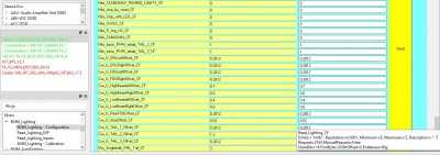

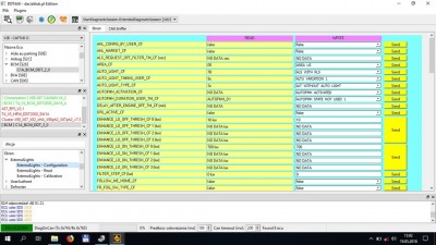

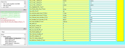

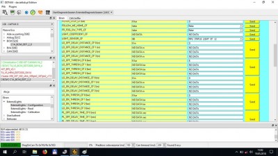

W sumie to w tej zakładce można zmienić tylko jeden parametr z tego co widzę.
Screen_2
Plik ściągnięto 377 raz(y) 173,22 KB
Screen_1
Plik ściągnięto 239 raz(y) 155,05 KB
Ostatnio zmieniony przez kiniu_tar 2018-05-19, 13:23, w całości zmieniany 5 razy

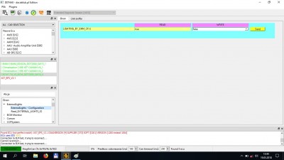

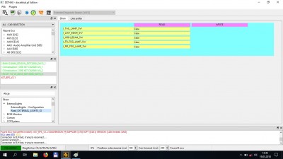

Wybrałem inny BCM i tam jest opcja świateł skadynawskich ale poprzednio widziałem to
w którymś module który został zeskanowany i wyglądało to mniej więcej jak poniżej,
ale teraz nie mogę tego znaleźć.
Plik ściągnięto 294 raz(y) 187,58 KB
Plik ściągnięto 123 raz(y) 162,37 KB
Plik ściągnięto 133 raz(y) 165,65 KB
Plik ściągnięto 52 raz(y) 168,73 KB
Plik ściągnięto 99 raz(y) 160 KB
Ostatnio zmieniony przez kiniu_tar 2018-05-19, 16:13, w całości zmieniany 4 razy

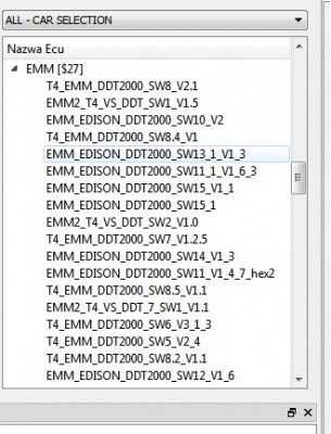

Teraz patrze na sucho do ddt4all i jest tam sekcja emm jak na screenie,
tylko nie wiem który dokłanie moduł wybrać.

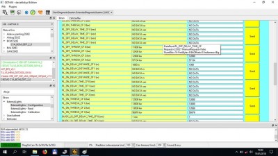

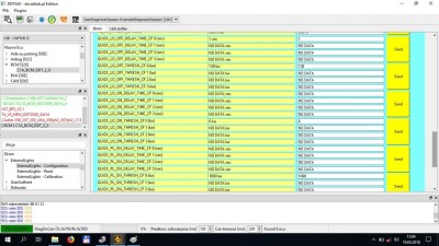

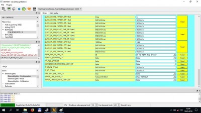

No i niestety kicha. W module T4_BCM do Exeternal lighting jest tylko jedna opcja konfiguracji.
Znalazłem w innym module EMM_Edison opcje które mogą być właściwe, konfiguracja wygląda że jest zero-jedynkowa.
Załączę screeny może ktoś będzie wiedział (nie są od początku sekcji bo wcześniej były wartości z przecinkiem więc to pominąłem, jest tu między innymi opcja świateł skadynawskich)
Jest opcja Nbx_rear_tail_withDRL_CF ustawiona na 1 (trzeci screen)

Dla potomnych:
ustawienie opcji: Nbx_rear_tail_withDRL_CF na 0 > wyłącza tylne światła jeżeli mamy załączone światła do jazdy dziennej. Opcja widoczna na trzecim screen w poście wyżej
Ostatnio zmieniony przez kiniu_tar 2018-05-21, 08:08, w całości zmieniany 1 raz
Wysłany: 2018-05-21, 14:03
To zmien na 0
