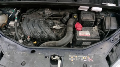

Panowie (i Panewki), zgodnie z radami z tego tematu zakupiłem uszczelkę od malucha i założyłem w miejscu, które widziałem tutaj na załączonych zdjęciach.
Pacjent to Dokker, sorry, za jakość zdjęcia, trzymałem telefon wysoko i nie widziałem, że nie złapał ostrości.
Wydaje mi się, że uszczelka zamontowana w ten sposób nie dolega do maski, czy ja to zrobiłem w złym miejscu, czy jestem małej wiary? :lol:

Nie musi przylegać chyba, i tak robi robotę.

Na tych zdjęciach widzę, że w Loganie i Dusterze ona wystaje chociaż ponad ten powiedzmy pas przedni, w Dokkerze niestety wypada nawet poniżej tej krawędzi po środku, tylko za lampami wystaje ponad.
Ktoś w Dokkerze ma może inne rozwiazanie?

Mam tam zalozona i zdaje egzamin. Jedynie maska od wew. przed mata zabrudzona. Reszta ok.
