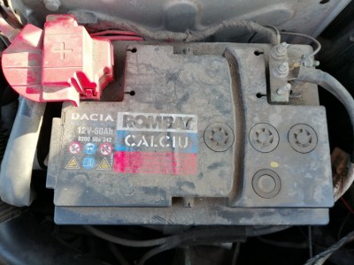

Też z dniem dzisiejszym dołączam do klubu "nie mogłem odpalić"
WINOWAJCA:
Obrazek
Napięcie na sprawcy 10.5V, na początku myślałem że zostawiłem światłach czy coś (sprawdziłem wszystko wyłączone). Ale google przygnało mnie tu :roll:
Idę dzwonić do ASO sprawdzę czy mnie to po gwarancji obejmuję i co powiedzą.
EDIT:
Dodzwoniłem się, po gwarancji to wiadomo nic nie mogą zrobić.
Ps. Ten aku. to kwasowo-ołowiowy jest?
Jakie tu są parametry pojemność prąd rozruchowy Bo zmyłem naklejkę i nie wiem, a tu nie mogę odczytać.
Pomógł: 118 razy
Posty: 4018
Wysłany: 2019-01-31, 13:50
Mniejszego zdjęcia nie mogłeś wkleić? Niewiele widać... :mrgreen:
Oba parametry masz w linijce poniżej, pomiędzy RENAULT NISSAN, nominalnie 50-53Ah i 500-530A.

Jakby on robił to zdjęcie, to chyba by sobie sam przeczytał. :shock: 8-) :roll: :idea:

Fakt... :lol: Ale są czasem tak osłabiające pytania na tym forum, że nic już mnie nie zdziwi...

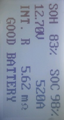

Mam prawie 9 letni akumulator działa dobrze tylko nie wiem co wpisać w tester. Co to za akumulator? Od góry kod CC050710, a z boku taki wytopiony 1260062014 wymiary 242X175X190. Czyli niby 60Ah i 510A(EN)
Wpisałem 510A (EN) i wychodzi co widać przy +10C
