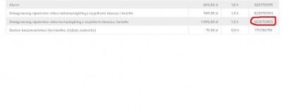

Czy ja dobrze rozumiem, że posiadający Dustera z 2018r , a wybierający z akcesoriów rejestrator jazdy powinni wybierać ten z opcją czujnika deszczu?
Swoja drogą ta opcja była od początku w akcesoriach to ciekawe, czy uruchamiano czujnik deszczu w samochodzie po zakupie tego rejestratora i montażu go w ASO?

Wersje Prestige miały czujnik światła zintegrowany z czujnikiem deszczu w iinnej obudowie niż pozostałe wersje( pozostałe chyba go nie miału) i dlatego rejestrator miał inny kształt w stosunku do wersji bez czujnika światła i deszczu który był fabrycznie nieuruchomiony żeby dacia nie była lepsza od Renaulta. Czujnik nie ma nic wspólnego z rejestratorem i musisz go uruchomić we własnym zakresie. Dziś czujnik deszczu nie jest w ogóle obecny bo zmieniono położenie czujnika światła na deskę i wszystkie wersje lusterko mają mocowane na "patyku" jak samochody sprzed lat.

Troszkę śmiesznie, że sprzedają (drożej) wersję rejestratora do czegoś czego oficjalnie nie ma, a faktycznie już też nie będzie.

maugu napisał/a:
W zależności od tego co mamy fabrycznie zamontowane za lusterkiem.
Opcja pierwsza (tańsza) to rejestrator z kompletną obudową z warstwą samoprzylepną naklejany na szybę wokół wspornika lusterka- czyli można go zamontować wtedy, gdy za lusterkiem nie ma fabrycznej obudowy czujnika światła/deszczu. Ta opcja jest identyczna jak rejestratory dedykowane do pozostałych modeli Dacii, różni się od nich tylko jasnym kolorem (tamte są czarne).
Opcja druga (droższa) to rejestrator "dopinany" do istniejącej już na szybie fabrycznej obudowy czujnika światła/deszczu- po zdjęciu pokrywy obudowy zastępujemy ją pokrywą z wbudowanym rejestratorem.
