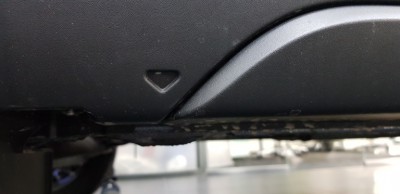

Przecież macie wyraźnie oznaczone miejsce na podnośnik z przodu i z tyłu. :roll: Nawet takie charakterystyczne zgrubienie blachy widać.

Dustery dostają typ podnośnika zaprezentowany na drugiej fotografii (ten z z "wieżyczką"). Pasuje idealnie i po podniesieniu koła ma jeszcze zapas. Jeśli chodzi o punkt podparcia to tak jak w instrukcji zarówno z tyłu jak i z przodu na progu znajduje się wzmocnienie w którym umieszczamy podnośnik. Nie należy się bać, że ta wystająca z progu blacha zdeformuje się - warunek podnośnik ma trafić właśnie w to miejsce. Zdjęcia powyżej

Fajnie ze nowe dustery maja oznaczone punkty tymi znaczkami.

W dusterze 2011 są znaczki gdzie jest miejsca na lewarek
