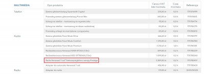

No proszę Dacia zaktualizowała cennik akcesoriów bo nieudanej próbie montażu :mrgreen:

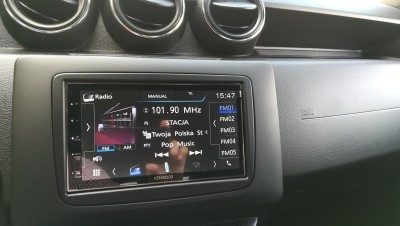

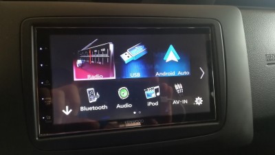

hmmm... od czego zacząć... chyba od tego że mimo wszystko gdybym wiedział jak to wszystko wygląda od strony technicznej to chyba bym się nie zdecydował... no ale po kolei... u mnie w wersji samochodu PRESTIGE oczywiście radio MNE, wymiana na KENWOOD DMX7018 bez radia DAB bo generalnie u nas i tak z tym lipa więc po co dopłacać 200 zeta, dlaczego akurat takie? jest jeszcze bliźniacze JVC ale u nas w Częstochowie jest akurat gościu co sprzedaje i montuje te między innymi Kenwoody, wybrane przede wszystkim ze względu na wygląd i język polski,
dobra... jeśli chodzi o samo radyjko to wygląda to naprawdę całkiem nieźle, fakt musi być dodatkowa ramka ale nie można mieć co do tego żadnych zastrzeżeń co widać na zdjęciach...
samo urządzenie działa, wszystko gra, ADNROID AUTO działa nie ma problemu,
ekran i rozdzielczość naprawdę przyjemne, chyba lepiej to wygląda jak w MNE, raczej śmię twierdzić że na pewno...

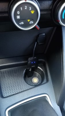

kabelek USB w urządzeniu jest z tyłu, jak widać na zdjęciu mam wyciągnięty kabelek przy zapalniczce, co ciekawe kupiłem haba na dwa porty, chociaż też nie wiedziałem czy zadziała, ale działa, w jednym mam podłączonego pendrivera, a do drugiego np telefon i działa android auto jednocześnie,

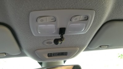

jak widać na zdjęciu do zestawu głośnomówiącego musi być dedykowany mikrofon, nie dział on z oryginalnego co jest w samochodzie,
