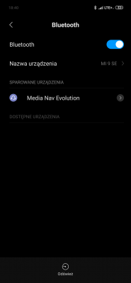

Daj zrzut ekranu ustawień BT .
Chińczycy częst w standardzie ustawiają pewne rzeczy niezgodnie ze standardem . Chodzi o ten ekran . Ale jak być powinno nie wiem . Z tego co ludzie raportują problem jest z kodekami które Xiaomi nie licencionowało ale zrobiło po swoijemu niezgodnie ze standardem
Spróbuję dzisiaj sprawdzić na smartfonie ze starszym androidem, być może wersja 9.0 nie jest jeszcze do końca obsługiwana
A sprawdziłeś już inny smartfon żeby choć jedna rzecz była pewna? ( zresztą od tego trzeba było zacząć, zawsze należy zaczynać od najprostszych rzeczy)
Mógłbyś mi podpowiedzieć jak się dostać do tych ustawień? Bo widzę u siebie tylko coś takiego
Te parametry są dostępne pod nazwą "Opcje programistyczne" które jeżeli nie kojarzysz tego to włącza się klikając kilkukrotnie w informacjach o oprogramowaniu na "Wersja kompilacji" przynajmniej w moim HTC tak jest a w innych jak kojarzę jest podobnie.
Kurcze no wszędzie już wlazłem i za cholerę nie mogę zlokalizować tych ustawień
No to chyba widzę gdzie Xiaomi ma problem. Wyłącz LTE+ bo to chyba sprawia problem - napisz jeszcze w jakiej sieci jesteś bo jeśli w Play to tak własnie działa w tej sieci słynne 5G ready .
